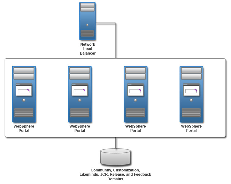

Diagramme de topologie
La topologie inclut un équilibreur de charge de réseau permettant de diriger le trafic entrant vers le parc de serveurs. Chaque serveur autonome possède une base de données pour les domaines JCR et Release. Les domaines JCR et Release ne peuvent pas être partagés entre les serveurs de portail d'un parc de serveurs. Toutefois, les domaines de base de données de portail Community, Customization, Likeminds et Feedback peuvent être partagés. Les domaines de base de données de portail partagés sont représentés sur un serveur de base de données commun.
