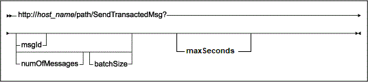

Structure de l'adresse URL
http://host_name/path/
Nom qualifié complet du serveur HCL Commerce et chemin de configuration
Structure de l'URL SendTransactedMsg
Valeurs des paramètres
msgId
ID qui identifie de manière unique le message. Indique le message à envoyer lorsque la commande est appelée à l'aide de la valeur dans la colonne MSGID du tableau MSGSTORE. Spécifiez msgId ou numOfMessages. Si numOfMessages est utilisé avec le paramètre msgId, le numOfMessages est ignoré.
maxSeconds
Le nombre maximal de secondes pendant lesquelles une instance du travail peut s'exécuter. Cette valeur n'inclut pas le temps passé à attendre un verrou de mise à jour sur la ligne de la table SCHCONFIG. Cette valeur ne tient pas non plus compte du temps passé à attendre une fois les registres actualisés. Spécifiez un nombre positif, ou zéro pour n'indiquer aucune limite. La valeur par défaut est de 90% de la valeur d'intervalle de travail du planificateur DynaCacheInvalidationCMD. Pour ajuster le temps d'attente après l'actualisation des registres, modifiez la valeur du paramètre waitSecondsAfterRefreshRegistry. Lorsque la transaction atteint la limite maxSeconds, le travail tente de faire une pause, laissant le travail restant incomplet. Le travail incomplet demeure jusqu'à ce que le même travail s'exécute à nouveau. Si la valeur de cette colonne est nulle, maxSeconds=0 est utilisé. Modifiez la valeur maxSeconds basée sur l'expiration de la transaction configurée dans la base de données et la valeur SCCINTERVAL. La durée réelle utilisée par la transaction peut dépasser le nombre spécifié.
numOfMessages
Facultatif : Spécifie le nombre de messages dans le tableau MSGSTORE à envoyer. Seuls les messages dont la valeur RETRIES est supérieure à 0 sont envoyés. Spécifiez numOfMessages ou msgId.
batchSize
Facultatif : Spécifie le nombre maximal de messages à envoyer dans une transaction ; la valeur par défaut est 1. Si un message du lot ne peut pas être envoyé, tous les autres messages du lot seront mis en file d'attente pour la prochaine exécution de l'URL. Utilisez ce paramètre avec le paramètre numOfMessages ou seul.
