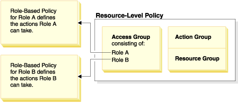

Les stratégies au niveau de la ressource pour les instructions de contrôleur sont directement associées à certaines stratégies basées sur des rôles pour les instructions de contrôleur. Dans la stratégie au niveau de la ressource, l'instruction de contrôleur fait partie du groupe d'actions, tandis que dans la stratégie basée sur des rôles, l'instruction de contrôleur fait partie du groupe de ressources. La figure suivante illustre cette relation. La stratégie au niveau de la ressource inclut les rôles A et B dans son groupe d'accès, ce qui met en jeu les stratégies basées sur des rôles pour les rôles A et B. Pendant que la stratégie au niveau de la ressource accorde l'autorisation aux utilisateurs dotés des rôles A ou B d'effectuer certaines actions sur un ensemble de ressources spécifique, les stratégies associées basées sur des rôles accordent l'autorisation aux utilisateurs dotés des rôles A et B d'exécuter ces actions en général.
Relation entre une stratégie au niveau de la ressource et les stratégies associées basées rôles
Cette image montre la relation entre une stratégie au niveau de la ressource et les stratégies basées sur des rôles associées.

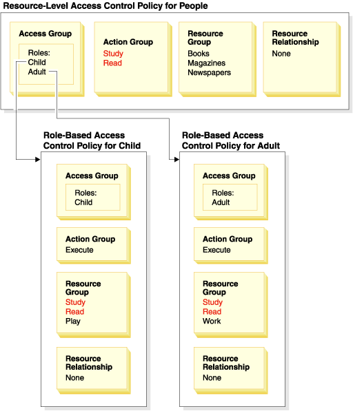

Ce diagramme illustre un exemple de stratégie au niveau de la ressource qui autorise les utilisateurs du groupe d'accès People à lire ou étudier certaines ressources - livres, magazines et journaux. Cette stratégie est correctement formulée car les stratégies basées sur les rôles child et adult les autorisent également à lire ou étudier des livres, des magazines et des journaux.
Stratégie au niveau de la ressource et stratégies basées rôles qui l'affectent
Cette image montre la stratégie au niveau de la ressource et les stratégies basées sur des rôles qui l'affectent.

Une stratégie au niveau de la ressource peut uniquement autoriser des utilisateurs jouant un rôle particulier à effectuer des actions déjà autorisées par la stratégie basée sur des rôles correspondante. Par exemple, dans l'exemple précédent, le rôle child est autorisé à exécuter les actions suivantes :
  • Etudier
  • Lire
  • Lire
Supposons que la stratégie au niveau de la ressource soit maintenant modifiée pour inclure une nouvelle action appelée work. Les utilisateurs disposant du rôle adult pourront exécuter l'action work. Toutefois, les utilisateurs ayant le rôle child ne pourront pas. La raison à cela paraît évidente lorsque vous vérifiez les stratégies basées sur des rôles pour les deux rôles. La stratégie pour le rôle adult répertorie l'action work dans son groupe de ressources. La stratégie pour le rôle child ne le fait pas. Même si les rôles child et adult disposent des autorisations appropriées de la part de la stratégie au niveau de la ressource, la stratégie basée sur des rôles pour le rôle child n'autorise pas l'action work.
