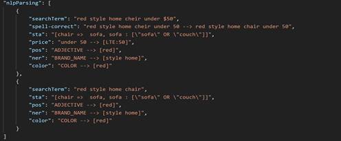

Imagine que se realiza una búsqueda mediante la cadena sille roja para casa por debajo de 500 $, donde la palabra clave chair está mal escrita (debería ser cheir). La lista nlpParsing incluye dos objetos JSON, que muestran que en la primera iteración la consulta ha devuelto cero resultados. En la siguiente iteración, el servicio de consulta aplica la lógica de descarte de términos de búsqueda basándose en la prioridad de descarte definida en el perfil NLP. El segundo objeto JSON de la lista de análisis contiene el resultado del análisis con esa lógica aplicada. Si esto falla, el proceso continúa hasta que se devuelve un resultado o bien no se devuelve ninguno. En este caso, cheir coincide con chair. La lista nlpParsing se rellena en cada iteración. Durante el análisis de NLP, a cada token se le asigna una clasificación de correlaciones. Cuando se aplica la asociación de términos de búsqueda (STA), chair se sustituye por sofa y, a continuación, sofa se amplía con sofa OR couch, under $50 se analiza como un filtro de precios y [LTE:50] se considera como menor o igual a 50 $.
El contenido completo de nlpParsing se muestra en la siguiente captura de pantalla.

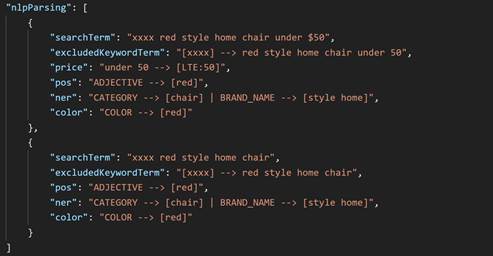

chair se clasificará como CATEGORY.
xxxx. Este parámetro pasa a ser un término excluido.
En todas las capturas de pantalla anteriores, el texto rojo se correlaciona con la sección ADJECTIVE (pos), así como con la sección COLOR. En este caso, el color se analiza primero como un adjetivo. En la fase posterior del procesamiento de NLP, se escanean todos los adjetivos de la lista de adjetivos y se extraen los nombres de los colores, enviándose al filtro de color.
