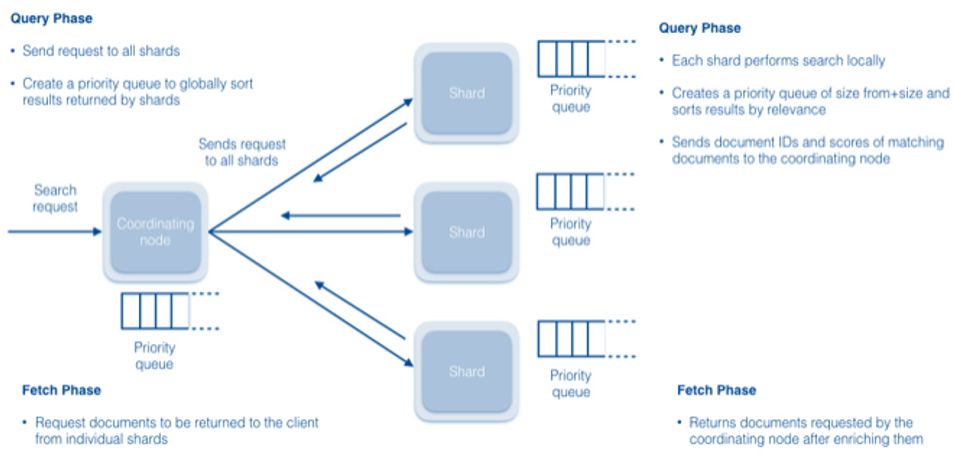

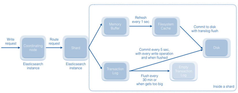

Elasticsearch utiliza el mismo método de clúster maestro cero que NiFi. El nodo de coordinación recibe solicitudes de escritura y asigna solicitudes de direccionamiento a otras instancias de clúster (fragmentos). De forma predeterminada, cada fragmento renueva su memoria caché de sistema de archivos una vez por segundo y se compromete cada cinco segundos. La fragmentación mantiene un registro de transacciones y vacía el registro cada treinta minutos.
En la fase de consulta del proceso de búsqueda, el nodo de coordinación toma búsquedas entrantes y las envía a todos los fragmentos. Cada fragmento realiza su propia búsqueda, de forma local. La fragmentación prioriza los resultados y devuelve información sobre los principales 50 documentos al nodo de coordinación. En la fase de captación, el nodo de coordinación determina los diez documentos principales de cada lista de fragmentos y solicita que esos documentos envíen cada fragmento.
La fase de consulta suele tardar bastante más que la fase de captación, ya que, durante la consulta, los fragmentos tienen que correlacionar la búsqueda con una lista potencialmente larga de documentos y determinar una puntuación para cada una. Por el contrario, la captación puede completarse rápidamente porque el servidor de coordinación solicita un subconjunto de los documentos utilizando direcciones directas.
