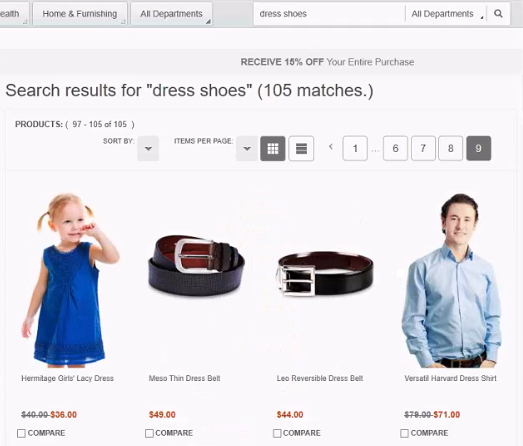

Por ejemplo, si busca en la tienda de ejemplo Aurora el término zapatos de vestido (no entre comillas), los resultados serán ligeramente diferentes dependiendo de si utiliza Solr o el servicio de consulta v9.1. Una búsqueda de Solr devolverá alrededor de 100 elementos del catálogo, porque busca cada instancia de las palabras "vestido" y "zapatos".
Los resultados incluirán bombas beige, camisas rojas, faldas y camisetas e incluso artículos no relacionados, como cinturones.

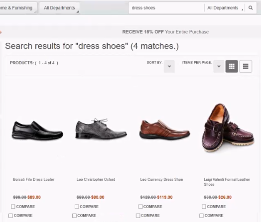

El servicio de consulta, por el contrario, devolverá un handlful de coincidencias, todas las cuales son zapatos de vestido de caballero.
Esto sucede porque, de forma predeterminada, el servicio de búsqueda de v9.1 trabaja en la frase en su totalidad y solo revierte a palabras individuales coincidentes si no puede encontrar relevancia para dicha frase. Tenga en cuenta que también rompe las frases en sus partes constituyentes, de modo que reconoce "vestido" como adjetivo y "zapatos" como el nombre.
El servicio de consulta no tiene que reconocer todas las frases posibles que pueden hacer referencia a un producto. En este ejemplo, el catálogo contiene una categoría denominada "zapatos". El servicio de consulta puede, por lo tanto, enlazar su espacio de búsqueda dentro de una categoría conocida. Aunque también hay una categoría "vestidos" en Aurora, el servicio no encontrará productos que sean zapatos vestidos, pero encontrará productos que son zapatos de vestido.
