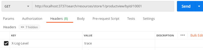

- Cambiar los niveles de registro dinámicamente sin la necesidad de reiniciar el contenedor del servicio de consulta añadiendo un encabezamiento
X-Log-Level. - Rastrear solo la solicitud única agregando un encabezamiento
X-Log-Level.

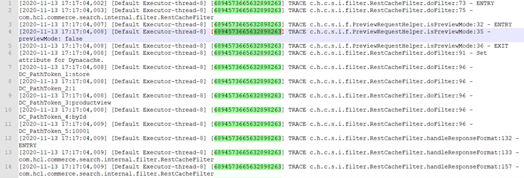

En un sistema de registro centralizado, los registros de varios contenedores se vuelcan en un índice Elasticsearch. Dado que el índice tiene los registros de todos los contenedores mezclados entre sí, tiene que haber una forma de extraer los registros de registro relevantes del índice. El parámetro traceId se ha introducido para resolver este problema. Acompaña a cada registro de registro y le permite extraer los registros relevantes para la solicitud específica.
De forma predeterminada, los registros del servicio de consultas se generan en el nivel de registro de ERROR. Ahora puede cambiar a cualquier nivel de registro para una solicitud concreta añadiendo el encabezamiento X-Log-Level = <log-level>.
<log-level> posibles son TRACE, DEBUG, INFO, WARN, ERROR.

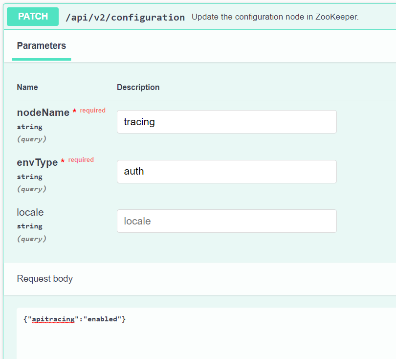

Utilice la interfaz Swagger de la API de REST de consulta para tener acceso al siguiente punto final del servicio de consulta. Este punto final activa el rastreo a nivel de API para el servicio de consulta.
Asegúrese de incluir el parámetro envType obligatorio y {"apitracing":"enabled"} en el cuerpo del mensaje.
También puede utilizar el siguiente comando Curl para habilitar el seguimiento de nivel de API para el servicio de consulta:
"https://<query_host>:<query_port>/search/resources/api/v2/configuration?nodeName=tracing&envType=auth" -H "accept: application/json" -H "Content-Type: application/json" -d "{\"apitracing\":\"enabled\"}"
Sentencias de registro en trace.log que tienen el traceId exclusivo de la petición específica.

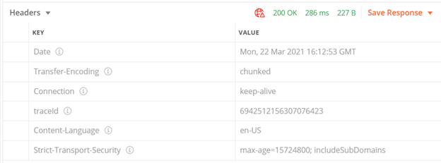

La respuesta tiene un encabezamiento como traceId que lleva el traceId a la persona que llama.
