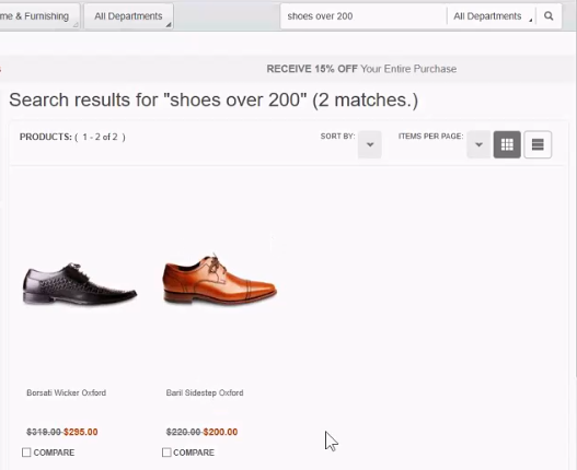

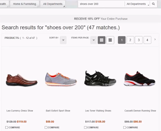

A menudo, los compradores desean encontrar productos dentro de rangos de precios determinados. Si busca zapatos por encima de 200en la tienda de ejemplo Aurora, los resultados variarán en función de si está utilizando el sistema de búsqueda Solr o el nuevo servicio de consulta HCL Commerce Search. Mediante Solr, la búsqueda devolverá algo parecido al resultado siguiente (47 coincidencias):
Si realiza la misma búsqueda utilizando el servicio de consulta HCL Commerce Search, se devolverá algo parecido al resultado siguiente (2 coincidencias):

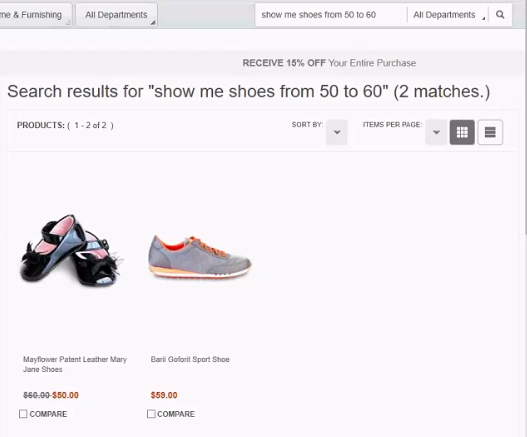

Sin embargo, el procesador NLP es aún más flexible que esto. Si elige un rango, por ejemplo, utilizando la cadena de búsqueda, Mostrar zapatos de 50 a 60, el sistema devolverá algo como:
El procesador interpreta fácilmente las construcciones como "más que" o "menos que", "por debajo", "sobre" o "desde". Los términos reales se definen en la API REST de consulta. Puede configurar términos especiales; un ejemplo que viene preconfigurado es el término "caro". De forma predeterminada, se establece como 100 USD y la palabra "barata" se establece en < 50 USD. Esto significa que el cliente puede realizar búsquedas mediante "Mostrar zapatos baratos" y solo verá los resultados que tengan un precio inferior a 50 USD.

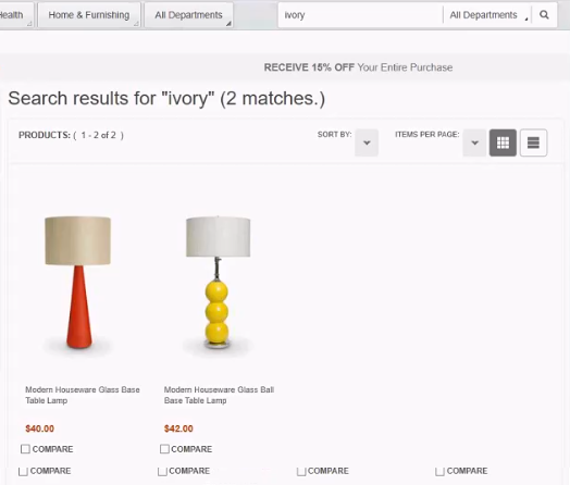

El color Matchmaker le permite buscar en las familias de colores y no solo en los colores. Por ejemplo, si busca el color marfil utilizando el motor de búsqueda Solr en el escaparate de Aurora, puede devolver algo parecido a lo siguiente:
Esta búsqueda ha devuelto exactamente dos elementos. Se devuelven ambos porque se han definido explícitamente en un campo de faceta del catálogo como "marfil" en color. En otras palabras, la búsqueda de colores funciona, pero solo cuando los colores se definen explícitamente y solo para las coincidencias exactas.

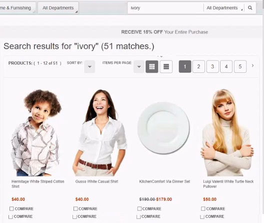

Al realizar la misma búsqueda utilizando el servicio de consulta HCL Commerce Search, se devuelve un resultado diferente:
La búsqueda ha devuelto 51 elementos, que comparten la característica de estar dentro de la familia de color blanco, aunque varíen en sombreado. Lo que hace que esto sea posible es un conjunto de más de cien colores predefinidos, cada uno de los cuales se proporciona una posición en un espacio de color numérico. Los colores de este espacio que estén dentro del 20 % del color de búsqueda pueden coincidir en las búsquedas. Por ejemplo, "Blanco" se define como 255. "Beige" es 245.
