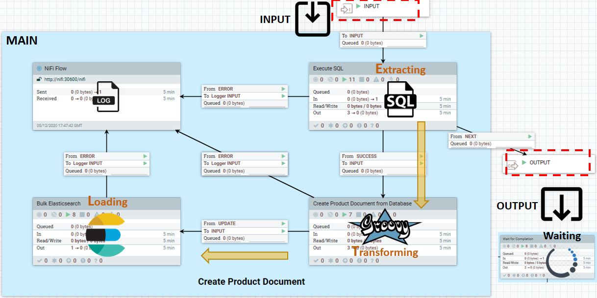

Una canalización NiFi está formada por el conjunto total de canalizaciones NiFi responsables de poner en un tipo determinado de datos. Cada conducto conector predeterminado utiliza una plantilla de placa de caldera que contiene el siguiente patrón de introducción de datos ETL (extracción, transformación y carga):
- INPUT
- El puerto que escucha las señales de los éxitos anteriores del procesador. Enviar solo señales de desencadenante a través de este y el puerto de salida. Los datos de negocio deben leerse, procesarse y grabarse en repositorios de datos externos desde dentro del conducto. Esta política impide las dependencias entre los conductos.
- MAIN
- Lógica de proceso de ETL. En este ejemplo, una extracción y transformación SQL utilizando un script Groovy. Sin embargo, el componente principal puede ser cualquier cosa, incluyendo
- Leer desde un almacén de datos externo
- Procesar cada entrada de datos que se lee
- Enviar uno o más documentos de datos procesados a Elasticsearch
- Esperar hasta que se agote todo el conjunto de datos de origen
- OUTPUT
- Puerto de salida utilizado para enviar un desencadenante con señal de éxito a las tuberías en sentido descendente.
