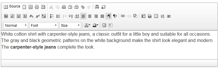

El editor de texto predeterminado del Centro de gestión es CKEditor. El Management Center utiliza una versión personalizada de CKEditor 4.2.2.1. En la imagen siguiente se muestran las opciones de edición disponibles con CKEditor:

CKEditor da soporte a dos modalidades para editar contenido: modalidad de editor y la modalidad de fuente.
- Modalidad de editor Edite el contenido con las opciones de la barra de herramientas y vea los cambios a medida que los realiza.
- Modalidad de fuente: Añada código HTML personalizado para editar el contenido.
