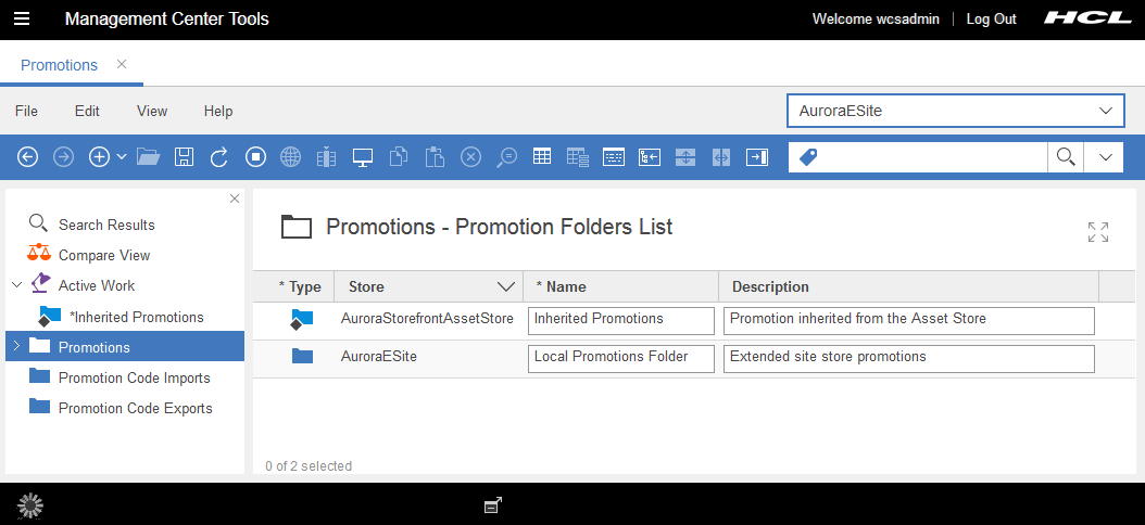

Carpetas en sitios ampliados
Si utiliza sitios ampliados, puede crear y utilizar carpetas para organizar los objetos de marketing, promociones, atributos y objetos del Commerce Composer de la tienda con elementos y de sitio ampliado. A nivel de tienda con elementos, sólo puede gestionar las carpetas que se crean específicamente para la tienda con elementos. Las carpetas de sitios ampliados se pueden ver o gestionar únicamente en el nivel de tienda de sitio ampliado. En el nivel de sitio ampliado, las carpetas de la tienda con elementos también se pueden ver y utilizar para contener carpetas de sitios ampliados. No obstante, estas carpetas de la tienda con elementos, no pueden contener directamente objetos de la tienda de sitio ampliado, tales como promociones o atributos. Estos objetos primero deben incluirse en una carpeta de sitios ampliados. No obstante, en una carpeta de sitio ampliado, puede combinar objetos de sitio ampliado y de tienda con elementos. La combinación de carpetas de tienda de sitio ampliado y tienda con elementos no afecta a la propiedad de los objetos que añade en las carpetas. Cualquier objeto de tienda con elementos heredado que añada en una carpeta de sitio ampliado continúa perteneciendo a la tienda con elementos.
Si el Management Center está configurado para permitir la supresión de carpetas que contienen subcarpetas, no suprima subcarpetas que pueden contener subcarpetas de sitio ampliado. La supresión de una carpeta de tienda con elementos suprime todas las carpetas dentro de ella, incluidas las subcarpetas de sitio ampliado. Se recomienda también no cambiar o mover carpetas que pueda utilizar una tienda de sitio ampliado o que puedan contener una carpeta de tienda de sitio ampliado como subcarpeta. Cambiar o mover carpetas de tienda con elementos puede cambiar la jerarquía de las carpetas que se utilizan para organizar atributos en tiendas de sitio ampliado.
