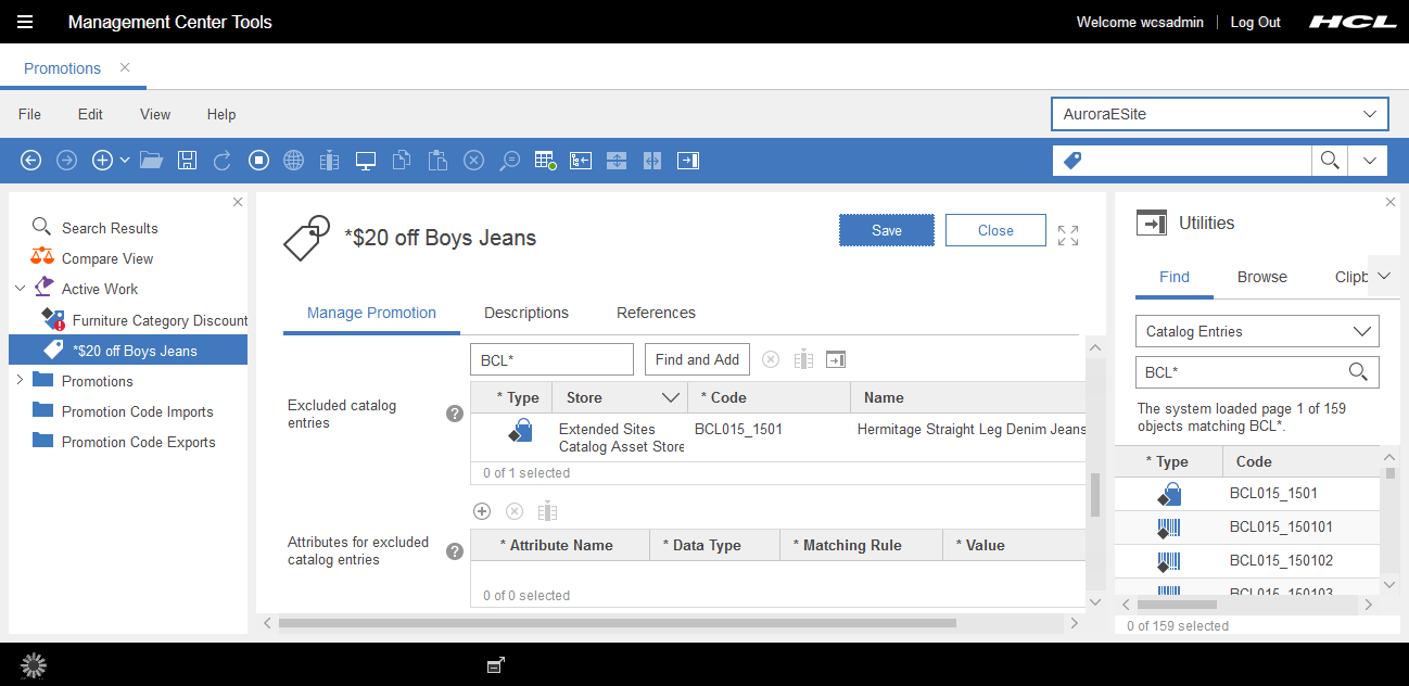

La siguiente captura de pantalla muestra la tabla Entradas de catálogo, que es un ejemplo típico de una tabla que se utiliza para buscar y asociar objetos. En este caso, la tabla asocia entradas de catálogo a una promoción. El panel derecho muestra las pestañas Buscar y Examinar en la vista de utilidades. Puede utilizar la vista de utilidades para buscar o explorar objetos, y a continuación, arrastrar los objetos a la tabla

- Busque la tabla en la que desea asociar objetos y luego elija una de las siguientes opciones:
- Si conoce el nombre del objeto que va a asociar, escriba el nombre en el campo de búsqueda situado encima de la tabla. Para buscar parte de un nombre, utilice un asterisco (*) como comodín. A continuación, pulse Buscar y añadir. El sistema realiza una búsqueda basada en los criterios de búsqueda.
- Si hay una coincidencia exacta, el objeto se añade automáticamente a la tabla.
- Si hay varios objetos coincidentes, la vista de utilidades se abre y muestra las coincidencias. Arrastre el objeto desde la vista de utilidades a la tabla.

- Si desea buscar o explorar el objeto, pulse
para abrir la vista de utilidades. Utilice las pestañas Buscar y Examinar para localizar el objeto y luego arrastre el objeto desde la vista de utilidades a la tabla.
