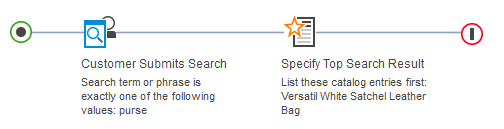

- En el recuadro de palabra clave de búsqueda, escriba una palabra clave que desencadene la regla de búsqueda según los criterios establecidos en el desencadenante El cliente somete la búsqueda.
Ejemplo:
Para probar la siguiente regla de búsqueda, debería escribir la palabra clave purse en el recuadro de palabra clave de búsqueda en la tienda:
Tenga en cuenta que, si la regla de búsqueda contiene destinos, también debe cumplir los criterios definidos en el destino.
- Observe los resultados de la búsqueda para entender los efectos de la regla de búsqueda. Para el ejemplo anterior de regla de búsqueda, los resultados de la búsqueda de coffee deberían incluir el fabricante de café AromaStar en primer lugar.

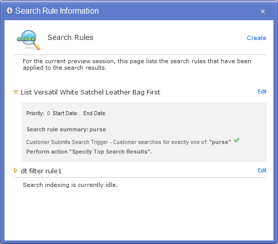

- Para ver un informe de resumen de la regla de búsqueda para la búsqueda que acaba de someter:
- Si es necesario, realice ajustes en las reglas de búsqueda y repita la prueba.
