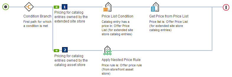

- 1 La primera vía de acceso establece precios para entradas de catálogo que son propiedad de la tienda de sitio ampliado. Esta vía de acceso debe empezar por una Condición de lista de precios. Esta condición debe especificar una lista de precios que contiene precios para todas las entradas del catálogo que son propiedad de la tienda de sitio ampliado. Para cada entrada de catálogo que tiene un precio en el escaparate, esta condición comprueba la lista de precios para ver si contiene un precio para la entrada de catálogo, lo que indica que la entrada de catálogo es propiedad de la tienda de sitio ampliado. Si es así, los elementos de regla de precio en la primera vía de acceso se utilizan para fijar precio a la entrada de catálogo. En este ejemplo, la regla de precio utiliza la acción Obtener precio de la lista de precios para fijar el precio a estas entradas de catálogo. Observe que la acción Obtener precio de la lista de precios especifica la misma lista de precios que Condición de lista de precios.
- 2 La segunda vía de acceso establece precios para entradas de catálogo que son propiedad de la tienda con elementos de catálogo. La segunda vía de acceso no requiere una condición porque todas las demás entradas de catálogo que se encuentran en la condición de lista de precios en la vía de acceso 1 tienen un precio fijado automáticamente en la vía de acceso 2. En este ejemplo, la regla de precio utiliza la regla de precio Oferta de la tienda con elementos del escaparate. La anidación de esta regla de precio en la segunda vía de acceso puede garantizar que la tienda de sitio ampliado almacene siempre los precios correctos de la tienda con elementos del escaparate. Observe que las tiendas con elementos de catálogo no tienen reglas de precios, lo que explica el motivo por el que la regla de precio anidada proviene de la tienda con elementos del escaparate.
