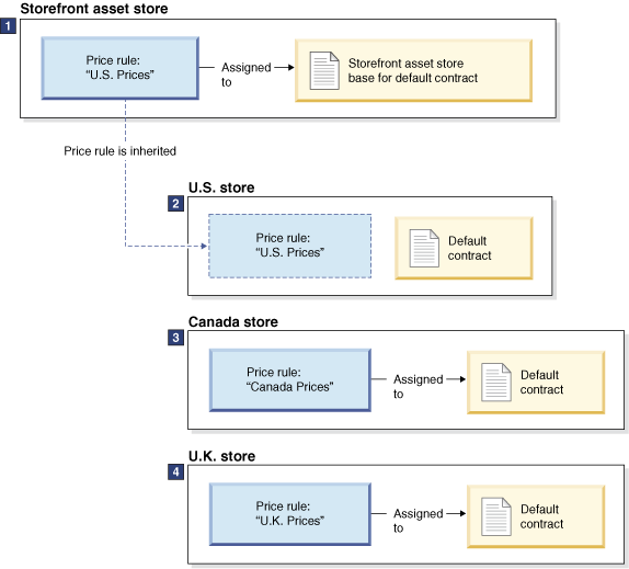

Para lograr sus objetivos de fijación de precios, el gestor de precios crea una serie de reglas de precios y las asigna a contratos de tienda según sea necesario, tal como se muestra en el siguiente diagrama:
- 1 Tienda con elementos de escaparate
El gestor de precios crea una regla de precio simple llamada Precios para EE.UU. y la asigna a la base para contrato predeterminado de tienda con elementos de escaparate. Todas las tiendas de sitio ampliado que hagan referencia a este contrato y no tengan su propia regla de precio heredarán esta regla de precio Precios para EE.UU.. Esta regla de precio utiliza datos de una lista de precios Coste en EE.UU. existente, aumenta el precio en un 20% y luego redondea por exceso el precio a los .99 céntimos más cercanos.
La regla de precio Precios para EE.UU. tiene este aspecto:
- 2 Tienda de Estados UnidosLa tienda de Estados Unidos hereda la regla de precio Precios para EE.UU. de la tienda con elementos de escaparate. Esto se debe a que el contrato predeterminado de la tienda de Estados Unidos:
- Hace referencia a la base para contrato predeterminado de tienda con elementos de escaparate.
- No tiene asignada su propia regla de precio.

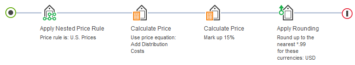

- 3 Tienda de Canadá
El gestor de precios necesita cobrar más por los productos en la tienda de Canadá. Esto significa que el contrato predeterminado para la tienda de Canadá debe tener asignada su propia regla de precio, en lugar de heredar la regla de precio Precios para EE.UU. de la tienda con elementos de escaparate. Para calcular los precios de Canadá, el gestor de precios desea utilizar el precio generado por la regla de precio Precios para EE.UU. como punto de partida. Para ello, puede anidar la regla de precio Precios para EE.UU. dentro de una nueva regla de precio Precios para Canadá. De este modo, cualquier cambio que realice en la regla de precio Precios para EE.UU. se aplicará automáticamente a la regla de precio Precios para Canadá. Luego, puede realizar cálculos adicionales en la regla de precio Precios para Canadá para aumentar más el precio.
La regla de precio Precios para Canadá tiene este aspecto:
Las acciones utilizadas en esta regla de precio funcionan de la siguiente manera:Aplicar regla de precio anidada Calcula un precio utilizando la regla de precio Precios para EE.UU.. Este precio se pasa como entrada a la siguiente acción de la regla de precio. Calcular precio Añade el importe de una lista de precios Coste de distribución al precio que se ha pasado desde la regla de precio Precios para EE.UU.. El gestor de precios mantiene esta lista de precios Coste de distribución para realizar un seguimiento de los costes adicionales de vender electrónica en Canadá. La acción Calcular precio hace referencia a la siguiente ecuación de precios dependiente que el gestor de precios ha creado:
Calcular precio Aumenta el precio generado por la acción anterior en un 15%. Aplicar redondeo Redondea por exceso el precio calculado para que termine en ".99" Nota: Observe que la regla de precio Precios para EE.UU. que está anidada en esta vía de acceso también contiene una acción Aplicar redondeo. En este caso, para evitar redondear el mismo precio varias veces, HCL Commerce no aplica la acción Aplicar redondeo de la regla de precio anidada.
- 4 Tienda del Reino Unido
El gestor de precios desea gestionar los precios para la tienda del Reino Unido en una lista de precios distinta, Precio de oferta RU. Para ello, crea una regla de precio que muestra el precio de la lista de precios Precio de oferta RU tal cual. Luego, asigna la regla de precio Precios para el Reino Unido al contrato predeterminado de la tienda del Reino Unido. Cuando los clientes ven entradas de catálogo en la tienda del Reino Unido, la regla de precio Precios para el Reino Unido establece los precios que ven.
