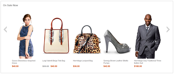

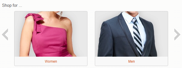

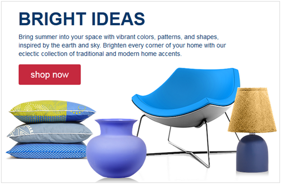

Las siguientes figuras proporcionan ejemplos de los tres tipos de información que el widget de Zona de e-Marketing puede mostrar: contenido, entradas de catálogo y categorías.

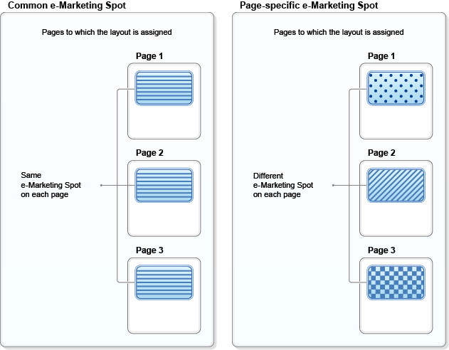

Zonas de e-Marketing comunes frente a las específicas de la página
Cuando configure el widget de Zona de e-Marketing, debe elegir uno de los siguientes tipos de zona de e-Marketing:- Zona de e-Marketing común
- Cada página a la que asigne el diseño utilizará la misma zona de e-Marketing. Las zonas de e-Marketing comunes tienen sentido si tiene una zona de e-Marketing existente y desea soltarla en el diseño. Este tipo de zona de e-Marketing puede utilizarse si el diseño se asigna a una página individual o a varias páginas.
- Zona de e-Marketing específica de página
- Cada página a la que asigne el diseño utilizará una zona de e-Marketing diferente. Las zonas de e-Marketing específicas de la página tienen sentido si el diseño se asigna a varias páginas y desea mostrar información diferente en este widget en cada página. Por ejemplo, si va a asignar este diseño a varias páginas de departamento, y desea mostrar un anuncio diferente en cada página, elija esta opción.
