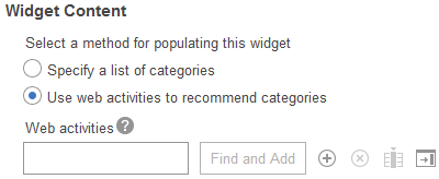

- En la sección Contenido del widget, seleccione la opción para utilizar actividades web como el método para llenar el widget.A continuación se proporciona un ejemplo:
Encima de la tabla Actividades web, pulse Crear nueva actividad webCrear nueva actividad web.
