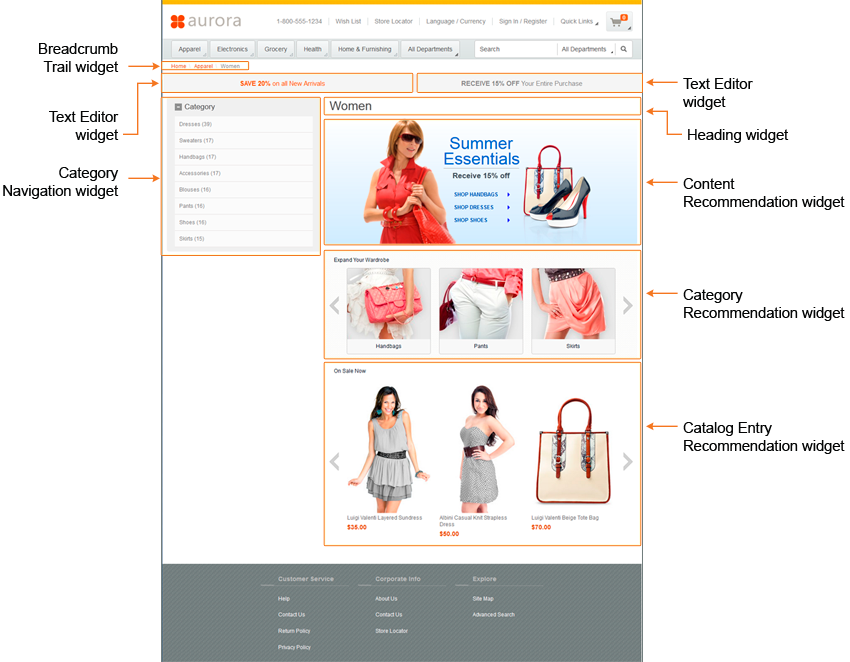

El siguiente diseño para una página de tienda de ejemplo contiene una selección de widgets de la biblioteca de widgets de Commerce Composer. Algunos widgets tienen contenido definido por el usuario como, por ejemplo, widget de Editor de texto y el widget de Recomendación de contenido. Otros widgets recuperan y muestra automáticamente el contenido que se aplica a la página como, por ejemplo, el widget de Cabecera y el widget de Navegación de categorías.

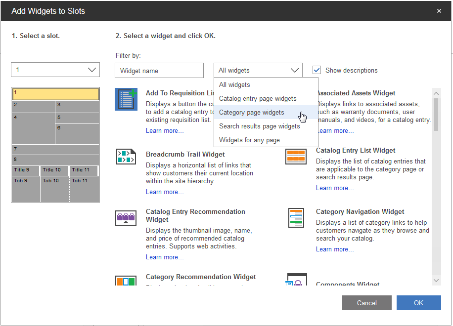

Añadir widgets a ranuras. Por ejemplo, si va a crear un diseño para una página de categoría, seleccione Widgets de página de categoría. Como resultado, en la ventana se listan todos los widgets que puede utilizar en diseños para páginas de categoría. Estos widgets incluyen:
- Los widgets dependientes de la página de categoría
- Todos los widgets que no sean dependientes de la página
pueden añadir filtros de widget que sean distintos de los que se muestran en la captura de pantalla anterior.
