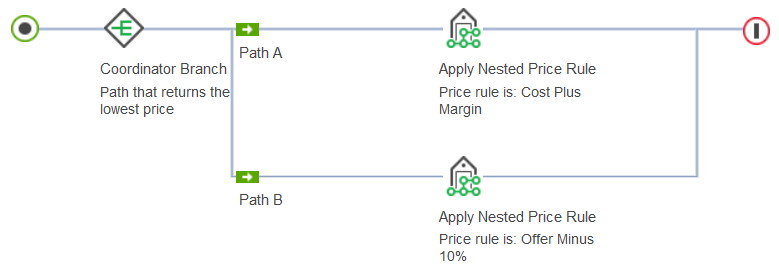

Ejemplo 1: Vía de acceso que devuelve el precio más bajo
Un gestor de precios tiene dos reglas, "Coste más margen" y "Oferta menos el 10%". El gestor desea dar al cliente el precio más bajo de las dos reglas de precios, pero esto depende de la entrada de catálogo que ve el cliente. Por lo tanto, se deben ejecutar las dos reglas de precios, pero sólo se utilizará el precio más bajo. La solución es una regla de precio que sea como la siguiente:
Una regla de precio con una Ramificación de coordinador
Basándose en el ejemplo anterior, considere un cliente que está viendo la entrada de catálogo Pastillas de freno de titanio. En este caso, la regla de precio:
  • Ejecuta las dos reglas de precios anidadas para determinar los precios para las Pastillas de freno de titanio.
  • Compara los dos precios.
  • Muestra el precio más bajo al cliente.

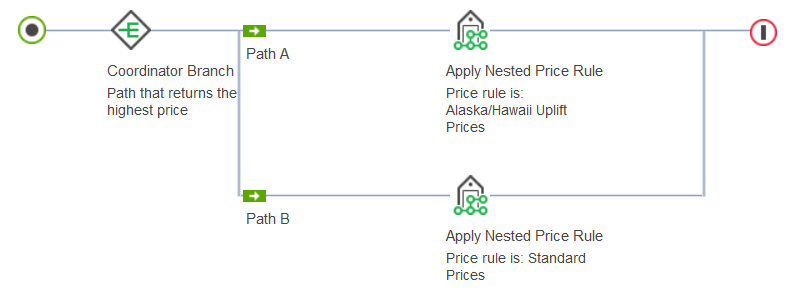

Ejemplo 2: Vía de acceso que devuelve el precio más alto
Un gestor de precios para una tienda de productos gourmet tiene dos reglas de precios:
  • Precios con recargo para Alaska/Hawái: Esta regla de precio realiza un cálculo complejo para añadir un recargo para ciertos artículos comestibles procedentes de Alaska o Hawái.
  • Precios estándar: Esta regla de precio proporciona precios estándar para todas las entradas de catálogo del catálogo de productos gourmet.
Para recuperar los costes de los productos de Alaska y Hawái, el gestor de precios debe asegurarse de que se utilice el precio de la regla de precio Precios con recargo para Alaska/Hawái, si ese precio es más alto que el precio de la regla de precio Precios estándar. La solución es una regla de precio que sea como la siguiente:
Otra regla de precio con una Ramificación de coordinador
Basándose en el ejemplo anterior, considere un cliente que está viendo la entrada de catálogo Salmón fresco de Alaska. En este caso, la regla de precio:
  • Ejecuta las dos reglas de precios anidadas para determinar los precios para el salmón.
  • Muestra el precio más alto al cliente.

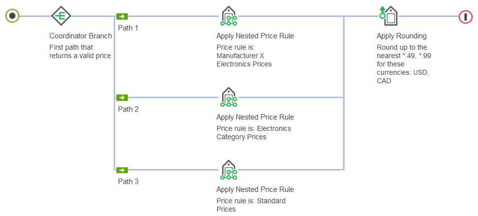

Ejemplo 3: Primera vía de acceso que devuelve un precio válido
El gestor de precios tiene tres reglas de precios que potencialmente podrían utilizarse para los precios del escaparate:
  • Precios de artículos de electrónica del Fabricante X: Esta regla de precio realiza un cálculo complejo para fijar el precio de los artículos de electrónica fabricados por el "Fabricante X." Esta regla de precio se debe utilizar para cualquier artículo de electrónica del Fabricante X.
  • Precios de la categoría Electrónica: Esta regla de precio calcula los precios para los artículos de electrónica en general. Esta regla de precio se debe utilizar para cualquier artículo de electrónica, excepto los del Fabricante X.
  • Precios estándar: Esta regla de precio proporciona precios estándar para todas las entradas de catálogo del catálogo. Esta regla de precio se debe utilizar para todas las entradas de catálogo, excepto los artículos de electrónica.
La solución es crear una regla de precio que ejecute estas reglas de precios en secuencia de prioridad para se utilice el precio correcto, dependiendo de la entrada de catálogo. La regla de precio tiene este aspecto:
Una regla de precio con una Ramificación de coordinador establecida en "Primera vía de acceso que devuelve un precio válido"
Basándose en el ejemplo anterior, he aquí cómo la regla de precio maneja tres entradas de catálogo diferentes:
Entrada de catálogo Vía de acceso utilizada para la fijación de precios
Televisor de plasma del Fabricante X Vía de acceso 1 porque es la primera vía de acceso que devuelve un precio válido.
Televisor de plasma del Fabricante Y Vía de acceso 2 porque es la primera vía de acceso que devuelve un precio válido.
Silla de cuero Vía de acceso 3 porque es la primera vía de acceso que devuelve un precio válido.
En el ejemplo anterior, la acción Aplicar redondeo al final de la regla de precio redondea el precio.
