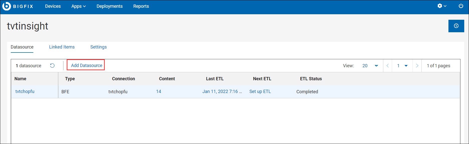

データ・ソースを追加するには、次のステップを行います。
  1. Insights アプリケーション内で、「データ・ソース」タブに移動します。

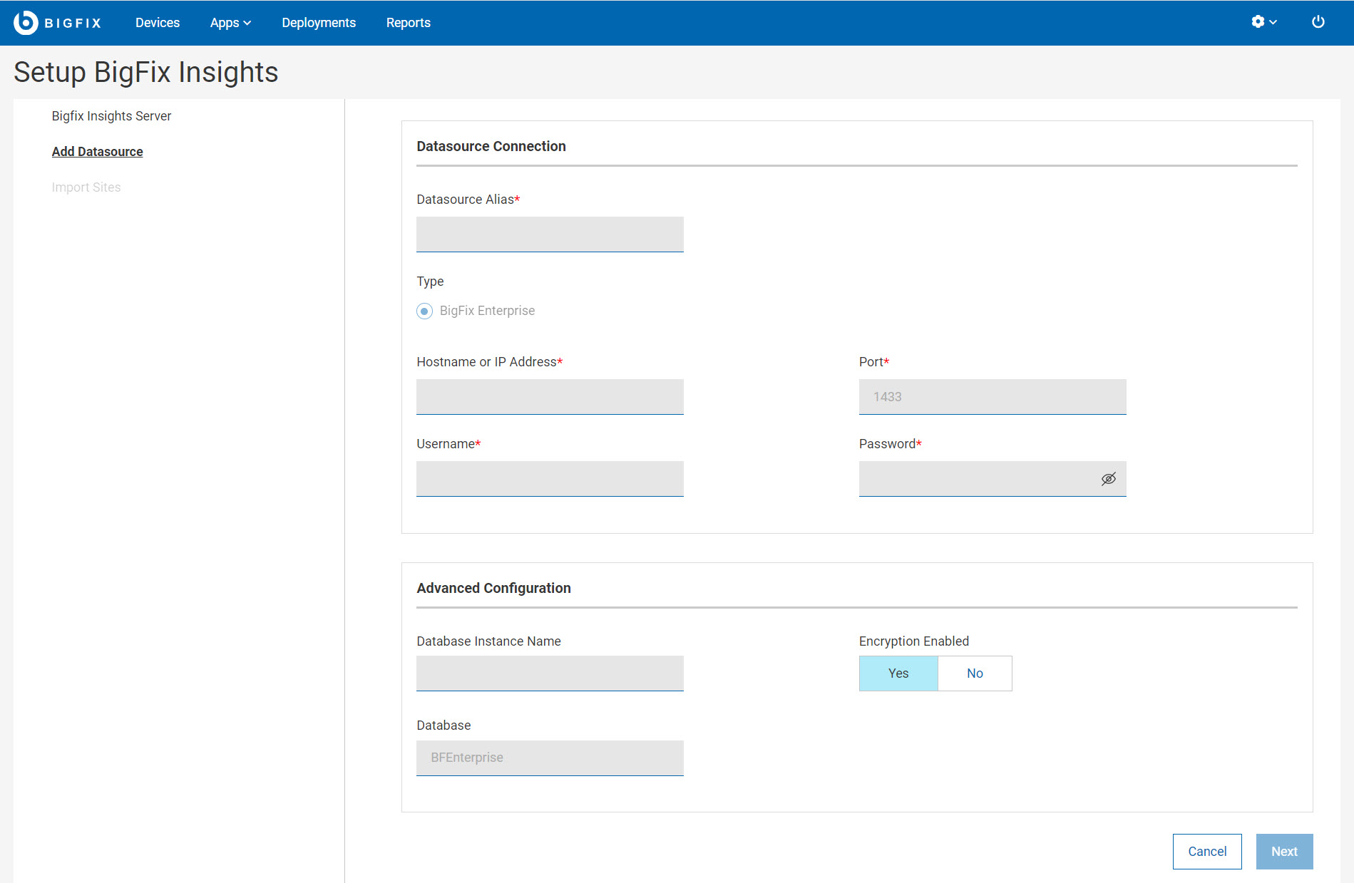

  2. 「データ・ソースの追加」をクリックします「データ・ソース接続」「詳細な構成」の詳細が表示された、次のような「BigFix Insights の設定」ページが表示されます。
  3. 「データ・ソース接続」の詳細と「データベースのインスタンス名」を入力します。これは、データ・ソースの場所とデータ・ソースとの認証方法を定義します。データ・ソースに接続するには、SQL 認証を使用する必要があります
    Note: アスタリスク (*) の付いたデータ入力フィールドは必須です。

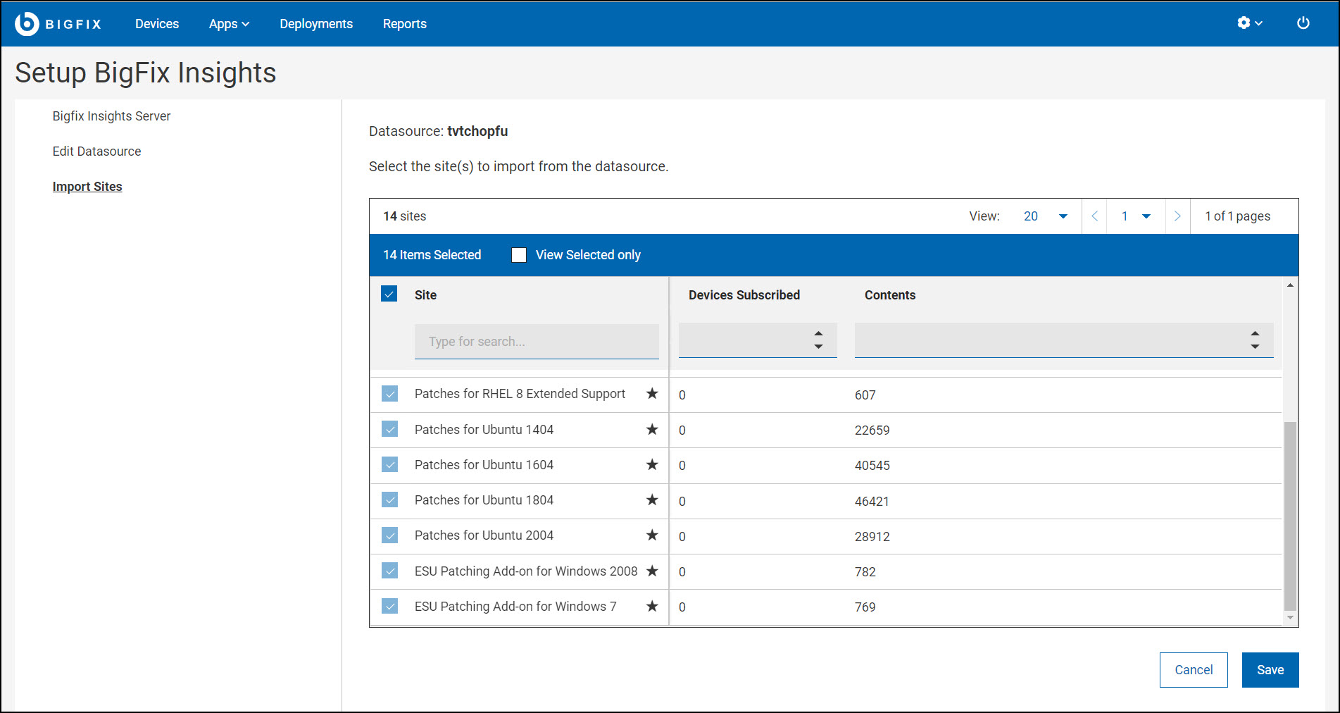

  4. 「次へ」 をクリックします。「サイト」ページには、このデータ・ソースからインポートできる外部サイトのリストが表示されます。このワークフローでは、データ・ソースのインポートにサイトを含めるか除外するかを選択できます。
    Note: 「サイト」 ページには、ユーザーがサイトを含めるか除外するかを選択するためのダイアログ・ボックスが用意されています。レポートする目的のサイトのみ追加する必要があります。例えば、チェックリスト・サイトやパッチ・コンテンツ・サイトはレポートする対象となる場合がありますが、リモート・コントロール・コンテンツ・サイトでは、目的のレポートをサポートするコンテンツは提供されません。これは各自の判断に任されています。しかし、一般に、追加されるサイトが増えるほど、取得するデータが増え、ETL のプロセスに必要な時間も長くなります。
    インポートするサイトを追加したら、サイトを削除することはできません (これは、Insights アプリケーションの履歴の整合性を保証することです)。一般的に、最初はインポートするサイトを最小限にし、時間とリソースが許せば追加することを検討します。
  5. データ・ソースからインポートするサイトを含める場合はチェック・ボックスにチェックを入れ、除外する場合はチェックを外します。
    • いかなるデータ・ソースにもインポートされたことのないサイトをインポートする場合、そのサイトは現在の唯一のコンテンツの表示となるため、「プライマリー」サイトとして設定されます。
    • プライマリー・データ・ソースは、表示されたコンテンツ (Fixlet、サイト、タスク、分析など) が、相互に関連付けられる単一のレコードとして使用されるデータ・ソースです。プライマリー・サイトは除外できません。サイトのプライマリー・データ・ソースを変更する方法については、「リンク項目の操作」をご覧ください。
  6. 「保存」をクリックします。

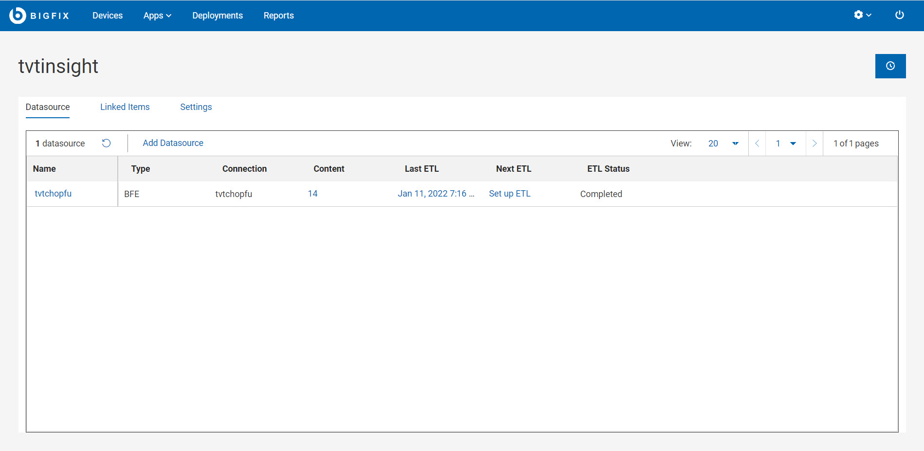

既存のデータ・ソースの表示
Insights アプリケーション内で、「データ・ソース」タブに移動します。現在のデータ・ソース定義が表示されます。
Figure 1. 既存のデータ・ソースの表示

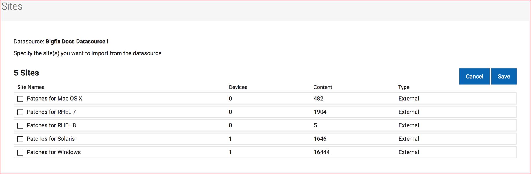

データ・ソースでのサイトの編集
  1. BigFix Insights の詳細」ページの「データ・ソース」タブをクリックします。
    Note: 「ETL の状況」「実行中」の場合はデータ・ソースでサイトを編集できません。
  2. インポートしたサイトを変更するには、目的のデータ・ソースの「コンテンツ」リンクをクリックします。サイト・リンクは、サイト列内に数値ハイパーリンクとして表示されます。この値は、指定されたデータ・ソースからインポートされるサイトの数を表します。
  3. データ・ソース内のサイトが表示されます。これは、すべてのサイトが指定のデータ・ソースからインポート可能であることを表します。
    Note: サイト名の前の星印は 「プライマリー」サイトであることを示します。プライマリー・サイトとして定義されているサイトは削除できません。プライマリー・サイトは、他のデータベースが関連付けられているサイトを表します。削除する前に、プライマリー・サイトを同じサイトの別のデータベースに再割り当てする必要があります。
    Note: 新しいサイトが追加されると、シーケンスは 0 にリセットされます。ETL プロセスは増分のままですが、シーケンス 0 からデータの取得を開始し、upsert 操作を実行します。その結果、追加のディスク・スペースが必要となり、後続の ETL プロセスの期間が延長されます。
  4. チェック・ボックスを入れるか外して、インポートに含めるまたは除外するサイトを指定します。
  5. 「保存」をクリックします。
これでデータ・ソースでインポートされたサイトが更新されました。

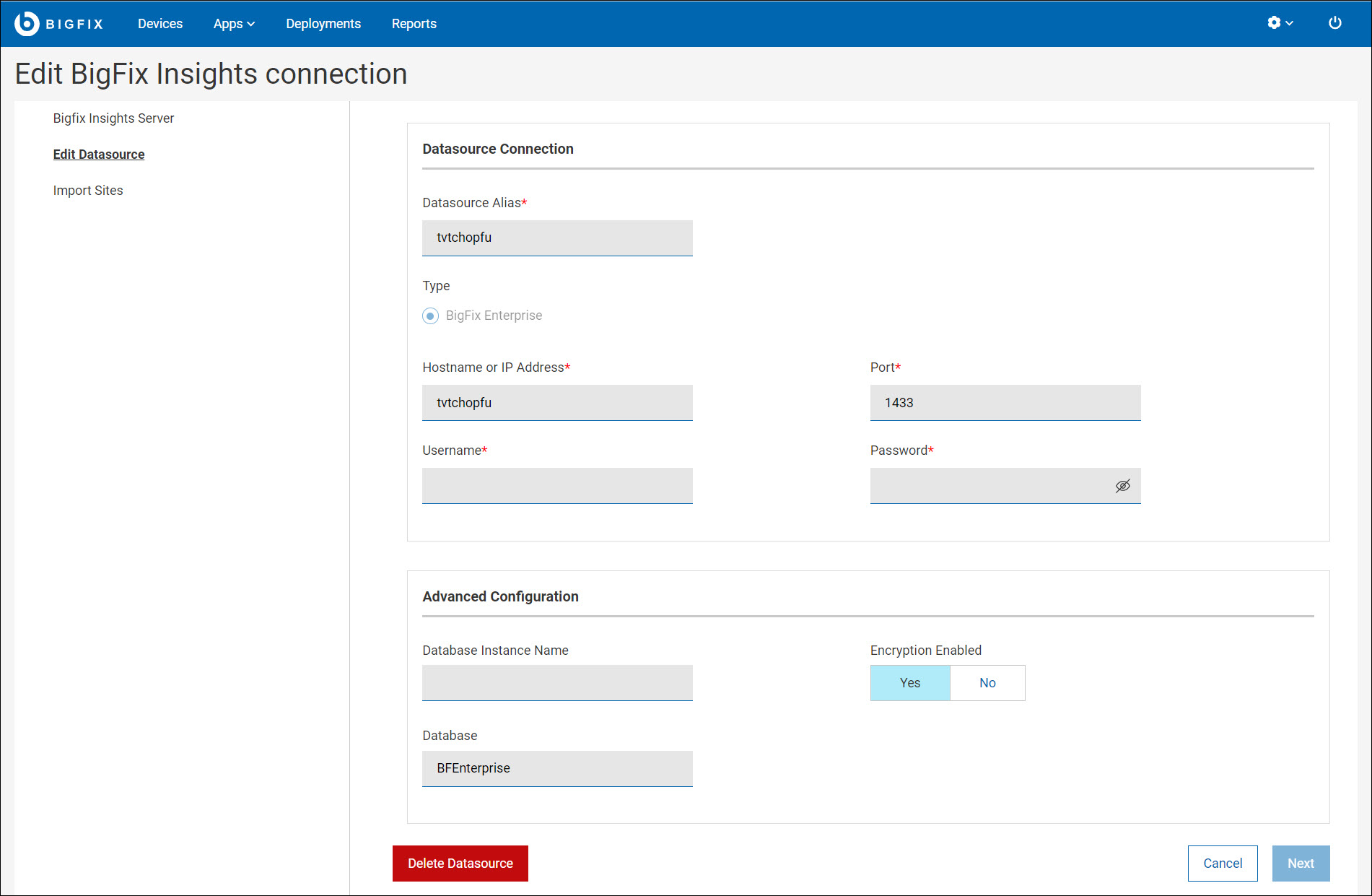

データ・ソースの編集
既存のデータ・ソースを編集するには、次のステップを行います。
  1. Insights アプリ内で、「データ・ソース」タブに移動します。作成したすべてのデータ・ソースがリストされます。
  2. 編集するデータ・ソースの「別名」をクリックします。
  3. 必要に応じてフィールドを編集します。
  4. 「次へ」 をクリックします。
    データ・ソースが更新されます。

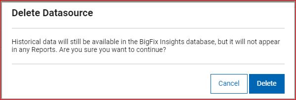

データ・ソースの削除
このタスクではデータ・ソースを削除する方法を説明します。
  • 複数のプライマリー・サイトがある場合は、データ・ソースは削除できません。サイトのプライマリー・データ・ソースを変更するには、「リンク項目の操作」をご覧ください。
  • 「ETL の状況」「実行中」の場合はデータ・ソースでサイトを編集できません。
  2. 削除するデータ・ソースの「データ・ソースのエイリアス」をクリックします。
    「データ・ソースの編集」ページが表示されます。
  3. 「データ・ソースの削除」をクリックします
    「データ・ソースの削除」メッセージ・ボックスが表示されます。
  4. 「削除」をクリックしてデータ・ソースを削除します。
