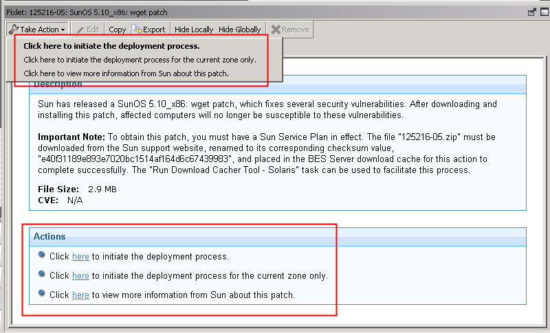

  4. 「アクションの実行」をクリックし、Fixlet を適用するためのアクションを選択します。
    • グローバル・ゾーンおよび非グローバル・ゾーンにパッチ適用するには、「こちらをクリックして、適用プロセスを開始」を選択します。
    • グローバル・ゾーンのみにパッチを適用するには、「こちらをクリックして、現在のゾーンのみに適用プロセスを開始 (Click here to initiate the deployment process for the current zone only)」を選択します。
    • 指定した非グローバル・ゾーンのみにパッチ適用するには、「こちらをクリックして、現在のゾーンのみに適用プロセスを開始 (Click here to initiate the deployment process for the current zone only)」を選択します。
    1. ゾーンへのパッチ適用時の Fixlet のアクション
    代わりに、「アクション」ボックス内で該当するリンクをクリックすることもできます。
