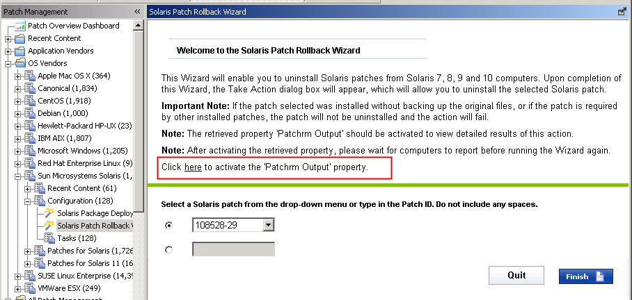

  1. パッチ管理ドメインから「OS ベンダー」 > 「Sun Microsystems Solaris」 > 「設定」 > 「Solaris パッチ・ロールバック・ウィザード」をクリックします。

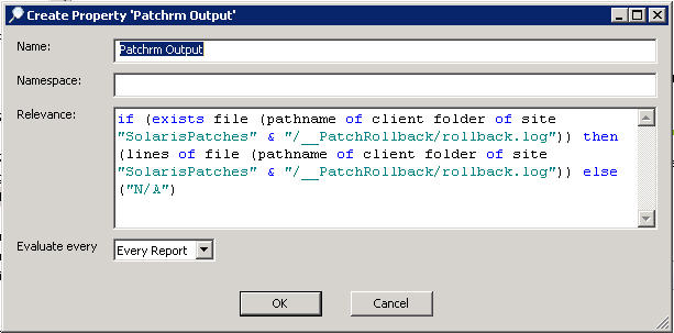

  2. 詳細結果を表示するために使用する Patchrm Output プロパティーをアクティブ化するリンクをクリックします。
    1. Solaris パッチ・ロールバック・ウィザード
  3. 名前空間を入力し、出力を評価する間隔を選択します。次に「OK」をクリックします。
    2. Patchrm Output のアクティブ化

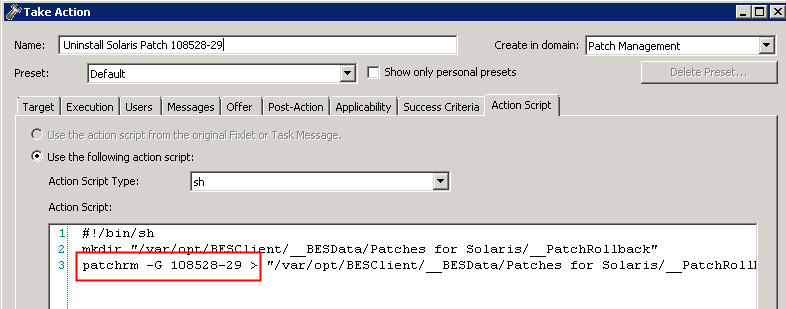

    • グローバル・ゾーンのみからパッチを削除するには、以下の手順を実行します。
      1. 指定したパッチの SUNW_PKG_ALLZONES フラグが false に設定されていることを確認します。
      2. アクション・スクリプトに -G オプションを追加します。
        3. アクション・スクリプトでの patchrm -G オプションの追加
