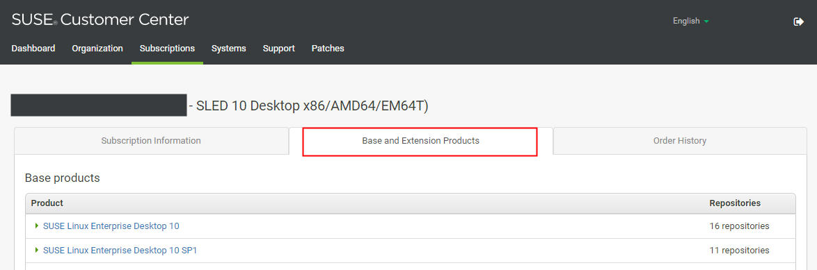

  3. 該当するサブスクリプションをクリックします。「サブスクリプション情報 (Subscription Information)」ページが表示されます。
  4. 「基本および拡張製品 (Base and Extension Products)」タブをクリックします。
    2. 基本および拡張製品 (Base and Extension Products)

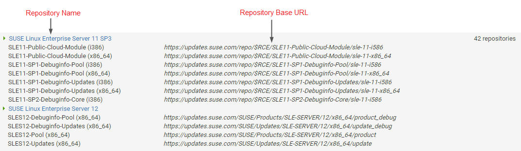

  5. 該当する製品名をクリックして、選択した製品に対応するリポジトリーのリストを表示します。
    注: 拡張リポジトリー・リストの name キーの値には、以下の画面にリストされるリポジトリー名を使用しないでください。
    3. SUSE リポジトリー・リスト
    SUSE リポジトリー・リスト
    name キーおよび distro_target キーの値は、以下のガイドラインに基づいて割り出すことができます。

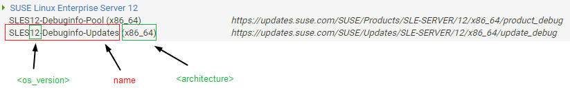

    SUSE 12 製品の場合
    リポジトリーのベース URL は次で始まります。 https://updates.suse.com/SUSE/
    name の値はリポジトリー名 (アーキテクチャー情報を除く) に基づいて判別できます。distro_target の値は以下のフォーマットを使用して判別できます。
    sle-<os_version>-<architecture>
    例:
    5. 名前、OS バージョン、およびアーキテクチャーを示す SUSE 12 の例
    この情報を使用した場合のカスタム・リポジトリー・ファイルは以下のようになります。
    "sles-12-x86_64-sp0":[
     {"name":"SLES12-Debuginfo-Updates", "distro_target":"sle-12-x86_64"}
