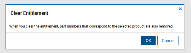

特定の製品の資格をクリアできます。
資格を削除するには、製品を選択し、「資格」の上にカーソルを移動し、「資格のクリア」をクリックします。次に、「OK」をクリックして確認します。製品は、ソフトウェアの資格としてマークされなくなります。この製品の部品番号をインポートした場合、整合性を保つために部品番号も削除されます。
注: 資格をクリアすると、インポートされた部品番号も削除されます。
