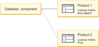

バンドル・アシスタントは、データベース・コンポーネントをインフラストラクチャーでディスカバーされた製品の 1 つに割り当てます。ただし、データベース・コンポーネントが別の製品に割り当てられる可能性もあります。
データベース・コンポーネントの潜在的な割り当てを示す図。

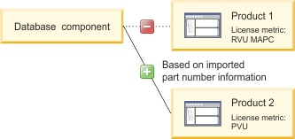

データベース・コンポーネントの割り当てを確認したり、手動で変更したりする前に、部品番号ファイルを BigFix Inventory にインポートすることができます。ファイルと、ソフトウェア・カタログで定義されているコンポーネントと製品の関係に基づき、データベース・コンポーネントの初期割り当てはさらに正確になります。
インポートした部品番号リストに基づくデータベース・コンポーネントの割り当てを示す図。
