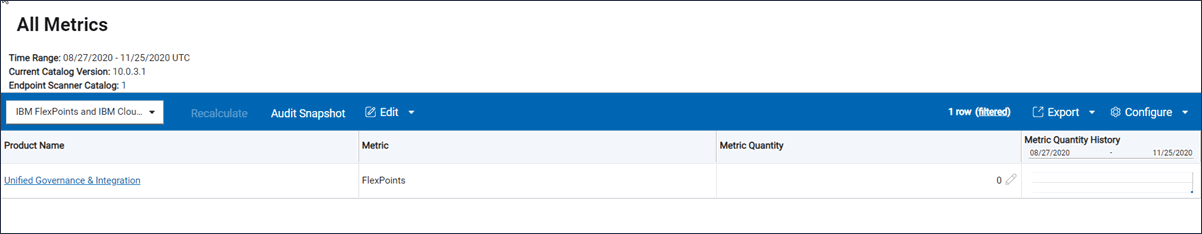

  1. BigFix Inventory にログインし、「レポート」 > 「IBM FlexPoint および IBM Cloud Pak」に移動します。
  2. FlexPoint バンドルに割り当てられている製品のリストを表示するには、そのバンドルの名前をクリックします。
  3. ライセンス・メトリックの数を指定する製品をクリックします。

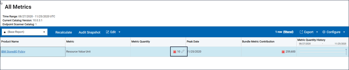

  4. 「メトリック数量」列の鉛筆アイコン をクリックします。「メトリック数量の設定」ダイアログ・ボックスが表示されます。
    すべてのメトリック - 数量の編集
  5. メトリック数量の値を入力し、「設定」をクリックします。
    メトリック数量の設定

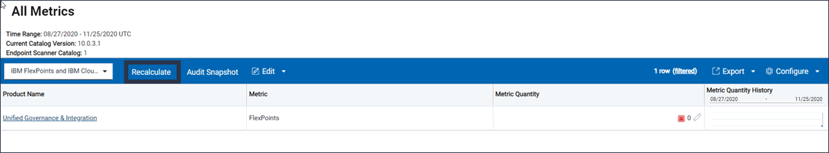

レポートに表示されるデータを最新表示するには、「再計算」をクリックします。指定したメトリック単位は、FlexPoint に変換されます。
すべてのメトリック - 再計算
