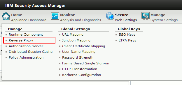

  2. Dans la barre de navigation supérieure, cliquez sur Paramètres Web sécurisés > Gérer > Proxy inverse.
    BigFix Security Access Manager

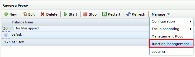

  3. Sélectionnez l'instance et à partir de la liste déroulante à droite de la barre Proxy inverse, sélectionnez Gérer > Gestion des jonctions. Une nouvelle sous-fenêtre s'ouvre.

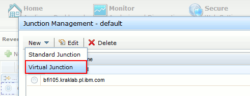

  4. A partir de la liste déroulante située dans le coin supérieur gauche du panneau, cliquez sur Nouveau > Jonction virtuelle.
    Jonction virtuelle

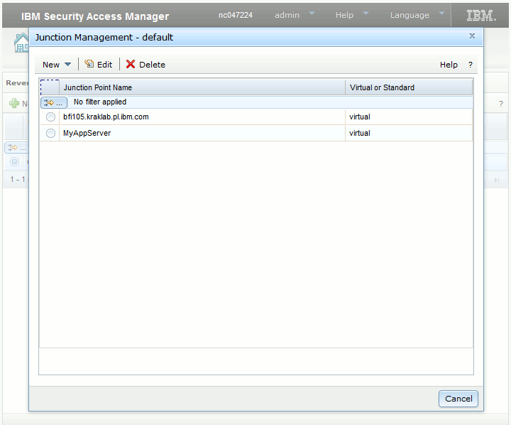

  12. Cliquez sur Annuler pour quitter le panneau Gestion des jonctions - par défaut.
