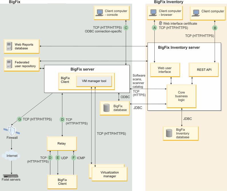

Flux de données
Il existe plusieurs interactions différentes entre les composants de l'infrastructure BigFix Inventory et entre l'utilisateur et l'utilitaire.
Diagramme illustrant le flux de données dans BigFix Inventory
BigFix Inventory domaine
Ce tableau décrit le flux de données pour le domaine BigFix Inventory. Il contient quatre colonnes et deux lignes. Chaque ligne est divisée en deux lignes à partir de la colonne trois.
Interaction Type Connexion Description
A Trafic de données de navigateur Web Port Par défaut, le navigateur Web se connecte au serveur BigFix Inventory via le port 9081 (HTTPS). Vous pouvez désactiver la tunnellisation de connexion SSL/TLS.
Origine Le navigateur Web se connecte au serveur BigFix Inventory.
B Trafic de données de l'API REST Port Par défaut, le navigateur Web se connecte au serveur BigFix Inventory via le port 9081 (HTTPS). Vous pouvez désactiver la connexion sécurisée.
Origine Un client qui utilise les connexions de l'API REST.
BigFix domaine
Ce tableau décrit le flux de données pour le domaine BigFix. Il contient quatre colonnes et deux lignes. Chaque ligne est divisée en deux lignes à partir de la colonne trois.
C BigFixTrafic de données de console Port Les consoles se connectent au serveur racine via le protocole HTTPS port 52311 pour toutes les interactions
Origine La console BigFix se connecte au service RootServer.
Commandes réseau : Il existe une "fréquence de rafraîchissement" pour chaque utilisateur de console BigFix (par défaut, 15 secondes)
D Regroupement, publication, téléchargement Port Le port 52311 peut être configuré par l'administrateur BigFix lors de l'installation.
Origine Le client BigFix initie la demande au relais ou serveur BigFix.
Commandes réseau :
  • Régulation de la bande passante configurable sur le relais ou les clientsBigFix
  • Intervalle de regroupement configurable. L'intervalle par défaut est de 1 par jour par site Fixlet.
  • Temps d'attente entre les publications configurable. La valeur par défaut est 15 secondes.
  • Distribution temporelle configurable (espacement des téléchargements dans le temps) par action
  • Possibilité de définir une "politique" afin d'empêcher les ordinateurs de télécharger des fichiers s'ils ne pointent pas vers le relais BigFix correct
é Message de nouvelle information du protocole de datagramme utilisateur Port Le port 52311 peut être configuré par l'administrateur BigFix lors de l'installation.
Origine Les messages UDP sont envoyés depuis le parent immédiat des clients BigFix, qui peut être un relais ou un serveur BigFix.
Commandes réseau :
  • Limite configurable du nombre de messages UDP envoyés en une seule fois depuis un relais BigFix
  • Limite configurable de la durée d'attente après l'envoi des messages UDP depuis un relais BigFix
F Sélection de relais Port Le protocole de gestion de message interréseau n'utilise aucun port.
Origine Chaque client BigFix envoie des séries progressives de paquets ICMP à chaque relais avec des TTL croissants jusqu'à ce qu'un relais BigFix réponde. Par exemple, dans un réseau de 2 relais, l'un distant de 1 saut, l'autre de 2 sauts, le client BigFix envoie un message ICMP aux deux avec TTL 1 et reçoit 2 messages durée dépassée provenant du routeur local. Le client BigFix envoie ensuite un message ICMP aux deux relais avec TTL 2 et reçoit un message durée dépassée et un message de réponse. Le client BigFix choisit ensuite le relais se situant un tronçon plus loin.
Commandes réseau
  • La sélection de relais automatique peut être désactivée.
  • Intervalle configurable pour les opérations d'autosélection des clients BigFix
  • Limite configurable de nombre maximal de paquets de protocole de message de gestion interréseau envoyés simultanément
  • Limite configurable de nombre maximal de séries à envoyer pendant l'autosélection de relais
G Nouveau téléchargement de données à partir de serveurs de Fixlet BigFix externes Port 80 (par défaut) ; parfois 21, 443
Origine Le serveur BigFix se connecte aux serveurs de Fixlet BigFix
Commandes réseau Un intervalle pendant lequel le serveurBigFix vérifie les nouveaux messages de Fixlet peut être configuré.
Les protocoles de base de données suivants sont utilisés :
  • ODBC
  • JDBC
