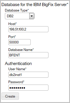

  4. Configurez la connexion à la base de données BigFix. La base de données stocke des informations sur les ordinateurs ainsi que les données qui ont été reconnues sur ces ordinateurs. Spécifiez l'hôte, le port, le nom de base de données et les données d'identification de l'utilisateur autorisé à accéder à la base de données BigFix.
    Panneau de configuration pour la connexion à la base de données BigFix

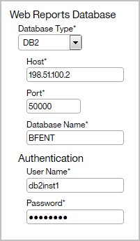

  7. Facultatif : Configurez la connexion à la base de données Web Reports. Spécifiez le type de base de données, le nom d'hôte, le nom de la base de données et les données d'identification de l'utilisateur de la base de données Web Reports.
    Connexion Web Reports pour Microsoft SQL Server
