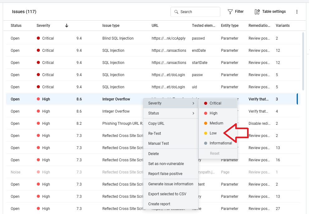

手順
「問題」ビューで、問題に割り当てられている重大度は、問題を右クリックして「重大度 >」を選択し、次に新しい値を入力することで変更できます。

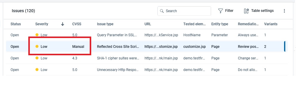

問題は新しい重大度で再分類されます。問題の CVSS 列で、重大度が変更されたことを示すために、CVSS スコアが「手動」に置き換えられます。
デフォルトの重大度:
手動で更新された重大度:
