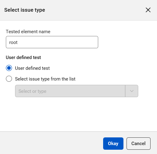

  10. このマニュアル・テストを現在のスキャンに追加するには、「保存」をクリックします。
    「問題タイプを選択」ダイアログ・ボックスが表示されます。「ユーザー定義テスト」ラジオ・ボタンがデフォルトで選択されています。
  11. 「テスト要素名」フィールドでは、デフォルト名 (URL) のままにすることも、新しい名前を定義することもできます。
  12. (デフォルトのユーザー定義テスト・タイプではなく) 既存のテスト・タイプの下にテストを保存するには、 2 番目のラジオ・ボタンを選択して、リスト内のテスト・タイプをクリックします。テキストフィールドに問題名の一部を入力して、リスト内の問題を特定することもできます。
  13. 「保存」をクリックします。
    ダイアログ・ボックスが閉じます。新規テストが結果に追加され、現在のスキャンを続行すると (「スキャン」>「続行」>「スキャン/テスト」)、このテストが組み込まれます。
