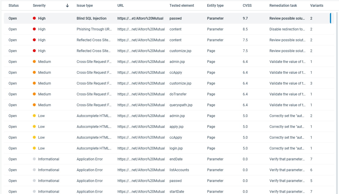

「結果リスト」には、 「アプリケーション・ツリー」で選択されたノードに関係する問題が表示されます。「マイ・アプリケーション」ノードを選択していると、「結果リスト」にはご使用の Web アプリケーションで検出されたすべての問題が表示されます。
問題はタイプ別にグループ分けされます。個々のタイプの下にはすべての URL がリストされます。各 URL の下には、すべての問題がリストされます。(問題の個別のバリアントは、「結果リスト」には表示されませんが、「詳細ペイン」から参照することができます。)
ツリーの各ノードには、問題の重大度を示す重大度アイコンと、このタイプの問題が検出された数を示すカウンターが含まれます。タイプと URL では、 重大度アイコンは、ノードの下に含まれる最も重大な問題の重大度を 示します。
