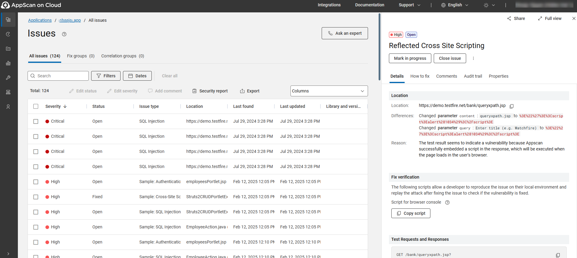

問題資訊窗格
「問題資訊」窗格會顯示該問題的所有可用內容。
如果要開啟問題的「問題」窗格,請執行下列動作:
  • 在「問題」頁面上,按一下特定問題。
    「問題資訊」窗格即會在畫面右側開啟。
    提示:
    您可以在主要頁面上選取不同的問題和問題資訊,並開啟資訊窗格,在問題之間切換。當您選取不同的問題時,問題資訊窗格會重新整理。
在「問題」資訊窗格中,您可以從標頭和數個標籤之一檢視特定問題相關資訊:
標頭
標頭附註漏洞類型、問題嚴重性、狀態和位置,可從每個標籤中看到。它還包含下列動作:
  • 按一下「共用」,透過連結或問題 ID 來分享問題。
  • 按一下「完整檢視」,在新的瀏覽器分頁中開啟完整的問題詳細資料。
  • 根據問題的狀態,會顯示按鈕以更新所選問題的狀態。例如「標示為進行中」、「關閉問題」。
  • 按一下省略符號圖示可:
    • 更新選定問題的嚴重性。
    • 更新選定問題的自訂欄位。
「詳細資料」標籤
「詳細資料」標籤以區段顯示問題詳細資料摘要,包括含有或顯示漏洞的程式碼部分(如適用)。詳細資料會因掃描技術而異。
在適當的情況下,問題詳細資料會包含複製圖示 (),以將資訊複製到剪貼簿。
掃描器技術 詳細資料 說明
DAST 差異 從原始要求變更的參數,導致識別到問題。不同呼叫也會在「測試要求與回應」區段中以紅色顯示。
原因 為何 ASoC 將此項目標記為問題。
修正驗證 開發人員可在登入應用程式並執行時,將指令碼複製到瀏覽器主控台以測試修正。或者,他們可以將指令碼下載到 IDE,根據所附的指示進行必要的調整,然後執行指令來驗證修正。
測試要求與回應 測試及其特定變式(已傳給您的 Web 應用程式來探索其弱點所在)的相關資訊。紅色字串表示測試使用的不同要求(以「差異」表示);黃色反白的字串表示輸入變更作為測試的一部分。
