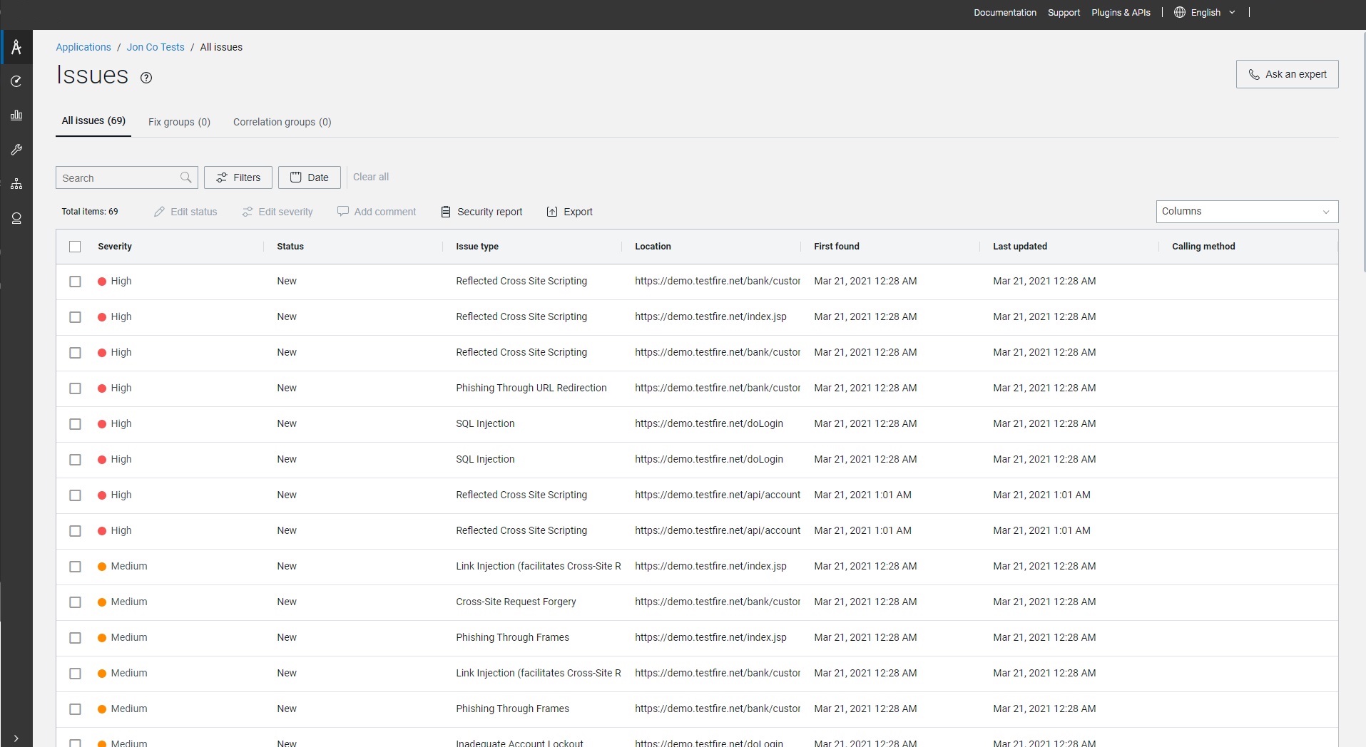

過濾器
過濾按鈕可讓您將過濾器組合套用至清單。選項包括「嚴重程度」、「狀態」、「問題類型」、「語言」、「已啟用的原則」、「找到時間」,以及「檔案名稱」;可用的過濾器會因掃描技術而異。若未套用任何過濾器,則會顯示所有問題,但若選取一個勾選框時,只會顯示特定問題。
例如,在下方影像中會套用兩個過濾器:
  • 嚴重性 = 「重大」或「高」
  • 狀態 = 「新建」、「未解決」、「進行中」,或「已重新開啟」
過濾的清單只會顯示符合這兩個過濾器的問題。
