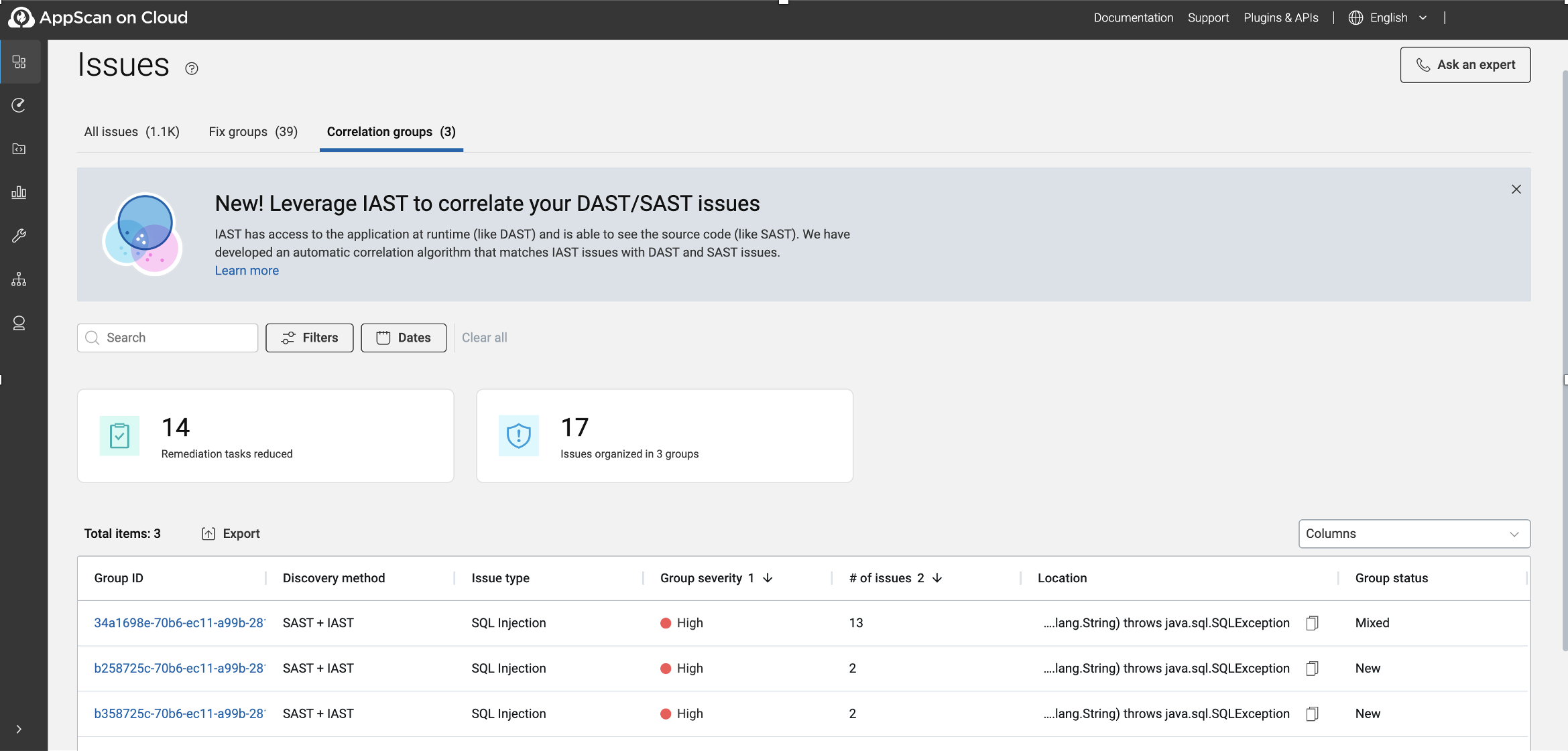

若要使用相關性,您需要有作用中的 IAST 階段作業。 ASoC 會自動建立相關性群組,並將群組顯示在「所有問題」之下的「相關性群組」標籤。 ASoC 新的問題新增至應用程式時,會持續更新及建立新群組。

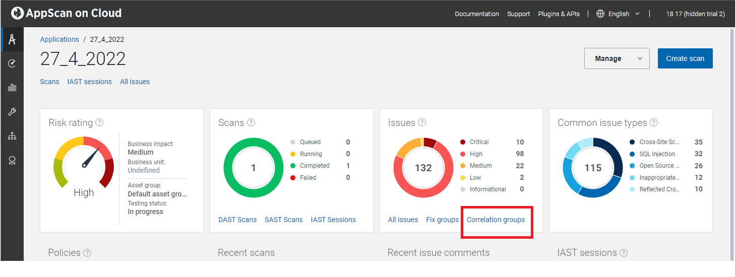

儀表板
識別相關性時,資訊會顯示在應用程式儀表板的「問題」圖表上。

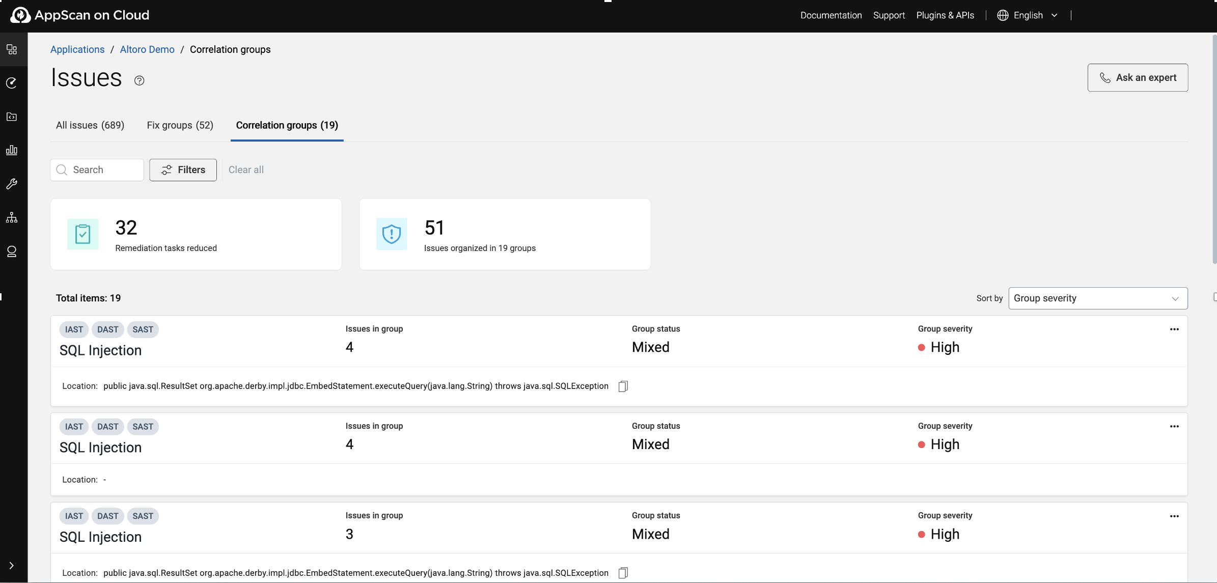

相關性群組頁面
請按一下「相關性群組」連結以開啟應用程式的「相關性」頁面,該頁面會列出其包含的相關性群組。
群組中的問題
請按一下群組以查看問題。

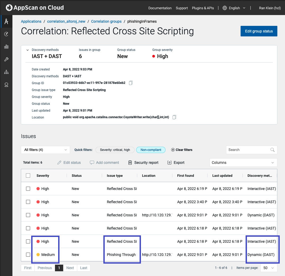

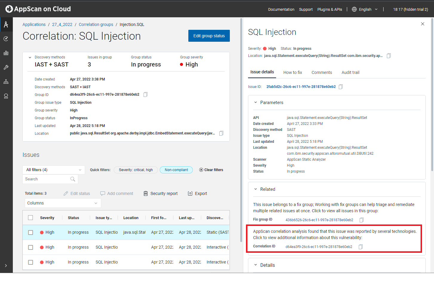

問題詳細資料
特定問題的問題窗格會顯示該問題何時屬於相關區段中的相關性及/或修正程式群組:

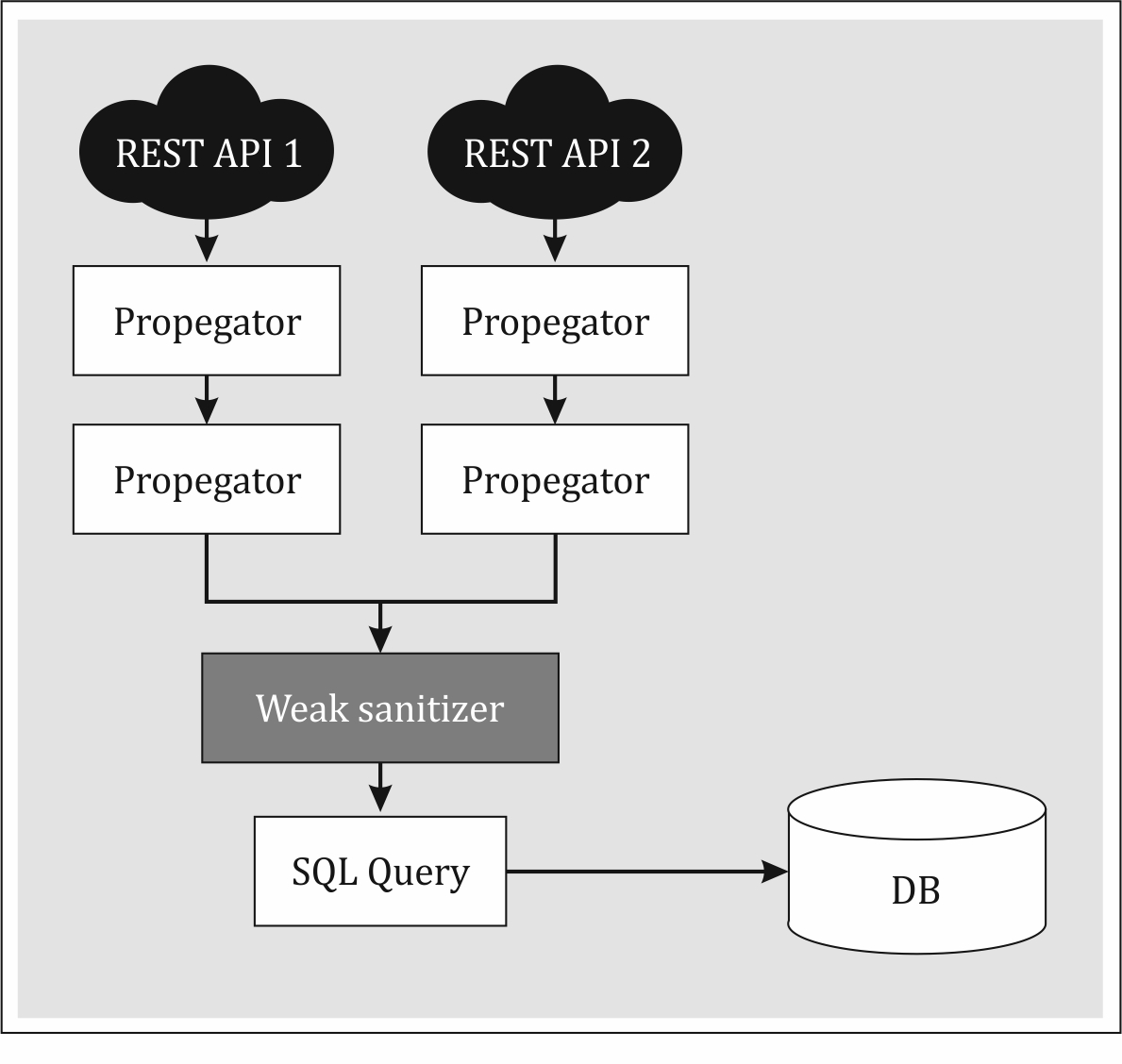

重複使用程式碼是軟體開發的最佳實務,但是只要一個脆弱環結,就能在應用程式中產生多個安全漏洞。下圖說明低強度消毒器如何造成多個 SQL 注入漏洞。由於 REST API 1 具有與 RESP API 2 不同的路徑/來源,兩者的漏洞在掃描結果中可能看起來毫無關聯。
相關性會將應補救的漏洞匯聚為單一作業。
在此範例中,相關性群組包括不同技術(IAST 和 DAST)、不同問題類型及不同嚴重性所發現的問題。現在可以透過單一補救工作來解決原本被視為未連接的不同問題。
