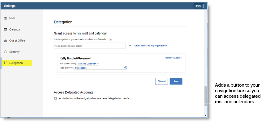

Configure Verse para visualizar o administrar el correo y los calendarios de otras personas. El primer paso es añadir un botón a la barra de navegación para que pueda abrir el panel de delegación en el que añadirá y accederá a las cuentas delegadas.
1. Abra Configuración de correo y calendario para acceder a la configuración de Delegación.
Haga clic en Cuentas de usuario > Configuración de correo y calendario
2. Seleccione Añadir un botón a la barra de navegación para acceder a cuentas delegadas.
Configuración de Delegación con casilla para añadir un botón a la barra de navegación

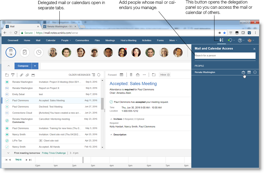

3. Haga clic en el botón para abrir el Panel de delegación, donde puede añadir a las personas cuyo correo y calendarios administra.
El botón de la barra de navegación abre el panel de delegación donde puede añadir nombres. Las cuentas de correo se abren en pestañas del navegador separadas.
El correo y los calendarios administrados se abren en pestañas del navegador separadas. Los identificadores rojos en las pestañas le alertan de nuevos mensajes o avisos de calendario.
