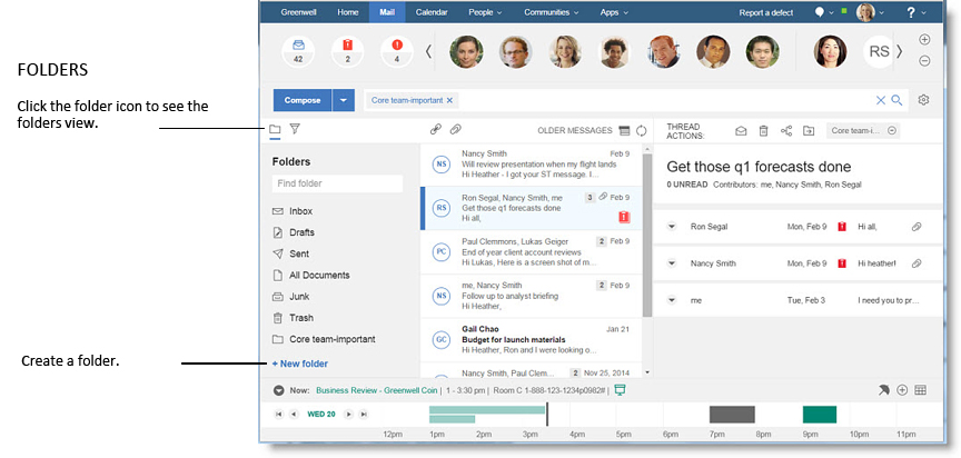

Cuando inicia sesión por primera vez en Verse, la vista de Carpetas está contraída de manera predeterminada. Para ver el árbol de carpetas completo, haga clic en el botón "Ver u ocultar carpetas" .
Desde aquí, puede trabajar con sus carpetas y mensajes. Además, si hace clic en una carpeta, esta se añadirá como filtro en la barra de Búsqueda, y la lista de mensajes mostrará todos los correos en dicha carpeta.
También puede buscar una carpeta concreta utilizando el recuadro de entrada Buscar carpeta
Si desea crear una nueva carpeta de nivel superior, simplemente haga clic en el enlace "Nueva carpeta".

Cuando pasa el puntero sobre una carpeta que usted ha creado, el botón "Editar" mostrará . Haga clic en él para mostrar las opciones adicionales de carpeta, que incluyen:
  • "Renombrar" - Cambia el nombre de la carpeta.
  • "Añadir subcarpeta" - Crea una subcarpeta debajo de la carpeta seleccionada.
