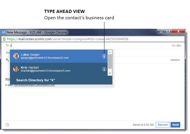

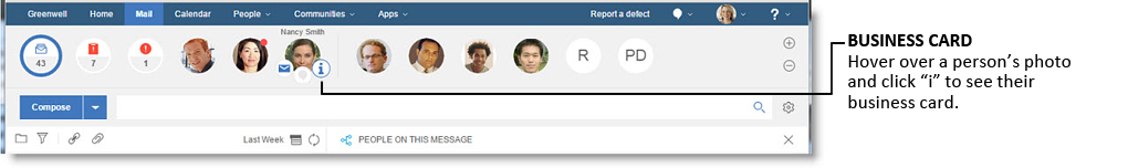

Puede visualizar la tarjeta de visita de un contacto de varias maneras. Pasando el ratón por el nombre en la lista de mensajes hasta que aparezca el consejo Ver tarjeta de visita. Haga clic en el nombre y se mostrará la tarjeta de visita. También puede abrir una tarjeta de visita de un contacto haciendo clic en su nombre en la vista de mensajes (destinatarios) o en la foto de la persona en la barra de Favoritos. En lo que respecta a la foto, pase el ratón sobre su imagen y haga clic en el icono de Información para visualizar la tarjeta. Finalmente, cuando los resultados de búsqueda se muestren a medida que introduzca el nombre del destinatario en un mensaje nuevo, puede hacer clic en el icono de información junto al nombre de cualquier persona en el resultado de búsqueda para visualizar su tarjeta.

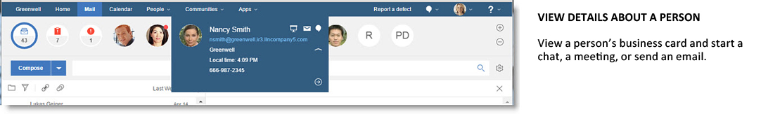

Además de proporcionarle los datos personales de sus contactos, puede realizar una variedad de tareas: Funciones de tarjeta de visita para obtener información más profunda sobre el contacto
  • Seleccione el icono Crear para escribirles un mensaje.
  • Seleccione el icono Conversación para empezar a conversar con HCL Sametime®.
    Nota: Sametime® Su organización puede sustituir el Chat por otro producto. Para obtener ayuda con otros productos de conversación, consulte su documentación.
  • Seleccione el icono Reunión para iniciar una reunión con alguno de sus contactos.
  • Para obtener opciones adicionales, seleccione la flecha Más acciones, que incluye:
    • Seleccione Ver mensajes para visualizar todos los mensajes recibidos de un contacto.
    • Haga clic en Seguir o Dejar de seguir para seguir o dejar de seguir el perfil de un contacto en HCL Connections.
    • Haga clic en Ver perfil para ver el perfil de Connections del contacto en caso de que tenga uno.
    • Seleccione Ver archivos para ver la librería de archivos de Connections del contacto en caso de que tenga una.
