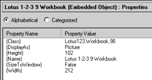

对象的属性将按字母顺序显示在您的预览窗格中。Notes® 属性很容易识别,因为它们显示在括号中。下列为嵌入的 OLE 对象的属性:

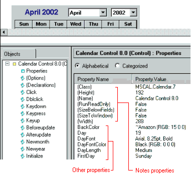

这些是 ActiveX 控件对象的属性,其中不仅仅包含 Notes® 属性:
