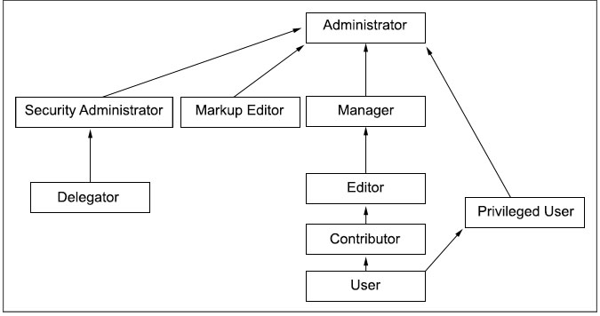

Les rôles fournissent aux utilisateurs des droits d'accès aux tâches sur les ressources. Par exemple, Editeur est un rôle qui permet aux utilisateurs d'afficher, modifier et créer des ressources. Les rôles sont dénotés en tant que Role@Resource ; par exemple, Editor@Portal Page.
Les rôles sont organisés dans une hiérarchie. Les rôles sont organisés dans une hiérarchie. Les rôles placés le plus haut dans la hiérarchie héritent généralement des droit d'accès des rôles enfant. Par exemple, pour installer des modules Web, le rôle Editeur sur la ressource virtuelle Web Modules, Editor@Web Modules, est l'affectation de rôle minimum nécessaire pour cette opération. Le rôle Cadre est plus élevé dans la hiérarchie que le rôle Editeur. Pour cette raison, le rôle Cadre comprend les permissions du rôle Editeur. Le rôle Manager@Web Modules permet également aux utilisateurs d'installer des modules Web.
Illustration de la hiérarchie des rôles. Pour plus d'informations sur ce graphique, reportez-vous au texte de la rubrique.

Les utilisateurs et les groupes peuvent avoir plusieurs rôles dans la même ressource. Par exemple, un utilisateur peut avoir les rôles Editeur et Gestionnaire dans une page donnée. L'un de ces rôles peut être hérité via la hiérarchie des ressources et l'autre peut être affecté explicitement. Si deux rôles de la même hiérarchie sont attribués à un utilisateur pour la même ressource, le rôle de niveau supérieur est prioritaires. Par exemple, si un utilisateur dispose du rôle Gestionnaire ou Editeur sur une ressource, le rôle Gestionnaire est prioritaire sur le rôle Editeur.
