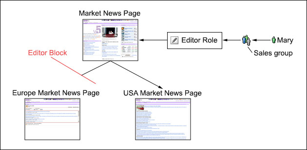

Cette rubrique décrit les tâches d'administration de base du contrôle des accès. Les exemples ci-dessous impliquent un utilisateur de portail hypothétique appelé Marie, et le groupe Ventes. Le graphique ci-dessous illustre les exemples décrits dans cette rubrique.
Illustration de l'héritage de rôle. Les pages Infos marché et Infos marché USA sont modifiables. La page Infos marché Europe ne peut pas être modifiée.

Autoriser les utilisateurs à accéder à une page et à un sous-ensemble de ses pages enfants
Créez un verrou d'héritage dans la page appropriée. Par exemple, affectez au groupe Ventes le rôle Editor@Market News Page. Ceci permet à tous les membres du groupe d'éditer la page Infos marché et toutes ses pages enfants actuelles et futures, notamment la page Infos marché Europe et la page Infos marché USA. Pour permettre au groupe Ventes de modifier la page Infos marché USA, mais pas la page Infos marché Europe, insérez un verrou d'héritage de rôle Editeur dans la page Infos marché Europe. Utilisez le portlet Droits d'accès aux ressources ou l'interface de configuration XML pour insérer un verrou de rôle. Ce verrou de rôle empêche les membres du groupe Ventes (et tous les autres utilisateurs et groupes ayant un rôle Editeur hérité ou implicite dans les pages parents de la page Infos marché Europe) de modifier la page Infos marché Europe et toutes ses pages enfants actuelles et futures.
