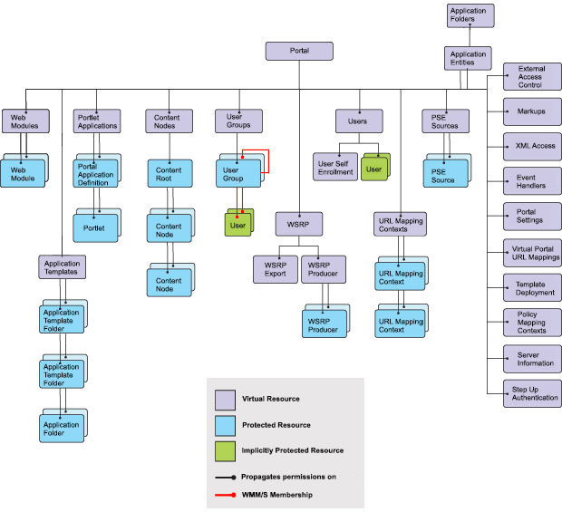

Les figures qui suivent représentent l'arborescence des ressources disponibles pour les domaines d'édition et JCR respectivement.
Cette image représente une arborescence des ressources disponibles pour le domaine Release.

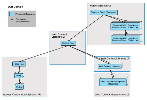

L'illustration suivante présente la hiérarchie des ressources dans le domaine JCR. Ces ressources sont liées à la personnalisation, à Web Content Manager et aux règles des ressources.
Remarque : Cette image présente une vue spécifique des contrôles d'accès des ressources incluses dans le domaine JCR. Elle ne montre pas la façon dont les ressources sont stockées et organisées dans ce domaine.
