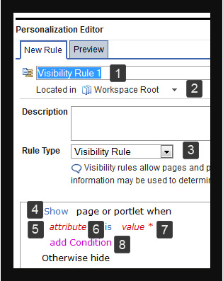

  4. La capture d'écran numérotée, ainsi que le tableau correspondant, fournit les valeurs et les sélections utilisées dans cet exemple. Utilisez ces exemples de valeurs et de sélections pour vous aider à créer une règle de profileur qui utilise l'attribut de classe d'unité.
    Capture d'écran d'une règle de visibilité dans l'Editeur Personalization
    Tableau 1. Création d'une règle de visibilité qui utilise l'historique des commandes comme paramètre dans l'objet application Données partagées.
    Elément numéroté dans la capture d'écran Description
    1 Entrez Afficher le suivi des commandes comme nom de votre règle.
    2 Dans la zone Placé(e) dans, indiquez le dossier par défaut dans lequel stocker votre règle pour cet exemple.
    3 For Rule Type, select Visibility Rule.
    4 Continuez d'utiliser Show dans cet exemple pour afficher une page ou un portlet qui est basé sur les conditions que vous définissez dans cette règle.
    5 Cliquez sur attribut > Données partagées > Numéro de commande.
    Remarque :
    • L'option Order Number doit exister en tant que paramètre pour pouvoir être sélectionnée.
    • Si ce n'est pas le cas, cliquez sur attribut > Données partagées > Gérer les propriétés pour créer ce paramètre.
    • Vous devez connaître le nom du paramètre utilisé par le portlet ou le préprocesseur pour définir la valeur des paramètres dans Gérer les propriétés.
    6 Dans cet exemple, continuez d'utiliser is comme opérateur de comparaison.
    7 Dans cet exemple, Order Tracking correspond au paramètre qui est lu par les portlets sur le site pendant votre session et qui est utilisé pour afficher le contenu cible. Cliquez sur valeur * pour entrer 248761 en tant que valeur de la condition. Cliquez sur Soumettre.
    Remarque : Dans cet exemple, 248761 correspond à votre numéro de commande pour un achat récent.
    8 Dans cet exemple, vous ne configurez pas une autre condition.
  5. Cliquez sur Sauvegarder.
Vous avez créé votre règle de visibilité. Vous pouvez ajouter votre règle à une page ou à un portlet à partir de la zone Gestion des pages de votre site.
