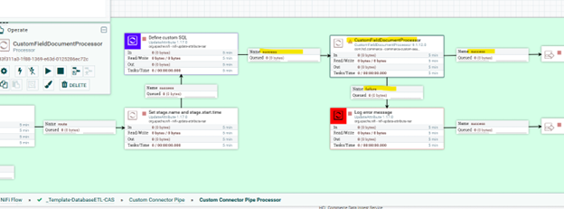

Mettez à jour le processeur Renseigner le schéma d'index.
- Ouvrez
- Faites glisser un bouton Processeur vers un espace vide dans la zone de conception, puis entrez Personnalisé. Sélectionnez CustomFieldDocumentProcessor et cliquez sur le bouton AJOUTER.
Ajoutez customFieldDocumentProcessor, comme dans l'exemple de capture d'écran suivant.
Note: Vous devez arrêter les processeurs correspondants pour modifier les relations de flux.
Sélectionnez l'onglet de propriétés CustomFieldDocumentProcessor et renseignez les valeurs des propriétés suivantes :
- Database Connection Pooling Service:
Database Connection Pool - SQL Pre-Query:
${ingest.database.schema.sql} - SQL select query:
${ingest.database.sql}
Ouvrez Définir le processeur de SQL personnalisé. Mettez à jour le processeur Définir le SQL personnalisé et le nom d'index. Mettez à jour
ingest.database.sqlavec la SQL ci-dessous :SELECT OP.CATENTRY_ID, CASE WHEN OP.PRICE <> 0 THEN (OP.PRICE - CP.PRICE) / OP.PRICE * 100 ELSE NULL END AS PROFIT_MARGIN FROM (SELECT O.CATENTRY_ID CATENTRY_ID, P.PRICE PRICE FROM OFFER O INNER JOIN OFFERPRICE P ON (O.OFFER_ID = P.OFFER_ID AND P.CURRENCY = 'USD') INNER JOIN TRADEPOSCN ON (O.TRADEPOSCN_ID = TRADEPOSCN.TRADEPOSCN_ID AND TRADEPOSCN.NAME = 'Extended Sites Catalog Asset Store') WHERE (O.STARTDATE IS NULL OR CURRENT_TIMESTAMP > O.STARTDATE) AND (O.ENDDATE IS NULL OR O.ENDDATE > CURRENT_TIMESTAMP) AND O.PUBLISHED = 1 ) OP, (SELECT OFFER.CATENTRY_ID CATENTRY_ID, OFFERPRICE.PRICE PRICE FROM OFFER INNER JOIN OFFERPRICE ON (OFFER.OFFER_ID = OFFERPRICE.OFFER_ID AND OFFERPRICE.CURRENCY = 'USD') INNER JOIN TRADEPOSCN ON (OFFER.TRADEPOSCN_ID = TRADEPOSCN.TRADEPOSCN_ID AND TRADEPOSCN.NAME = 'My Company Cost Price List' ) ) CP WHERE OP.CATENTRY_ID = CP.CATENTRY_ID AND OP.CATENTRY_ID IN (${data.catentryId})Notez la clause
OP.CATENTRY_ID IN (${data.catentryId})dans la SQL. Chaque flux traitera un lot d'entrées de catalogue.Le résultat de cette SQL contient deux colonnes, CATENTRY_ID et PROFIT_MARGIN.

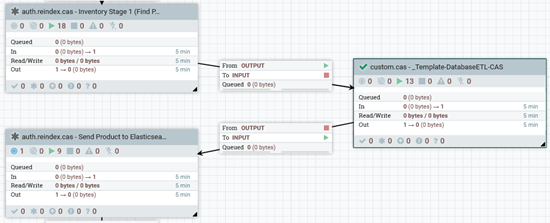

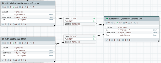

Copiez le groupe de processus custom.cas - _Template-Schema-CAS et collez-le dans un espace vide en regard de auth.reindex.cas - Schéma d'espace de travail.
Insérez ce nouveau groupe de processus personnalisé entre le schéma d'espace de travail et le groupe de processus suivant comme suit :
La séquence du groupe de processus peut changer. Le groupe de processus personnalisé doit être inséré après le schéma d'espace de travail.
Cliquez avec le bouton droit de la souris sur le groupe de processus
custom.cas - _Template-Schema-CASet sélectionnez Démarrer pour démarrer le groupe de processus. -
Procédez comme suit pour ajouter le groupe de processus _Template-DatabaseETL-CAS avant le groupe de processus Envoyer le produit à Elasticsearch.
_Template-DatabaseETL-CASet sélectionnez Démarrer pour démarrer le groupe de processus.

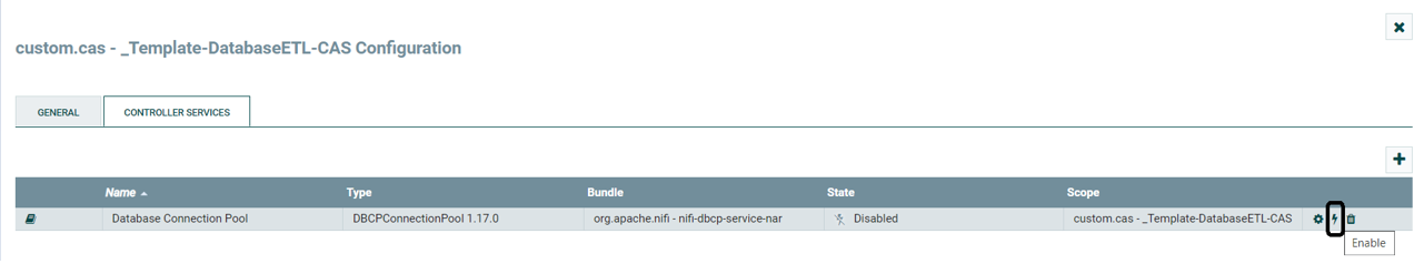

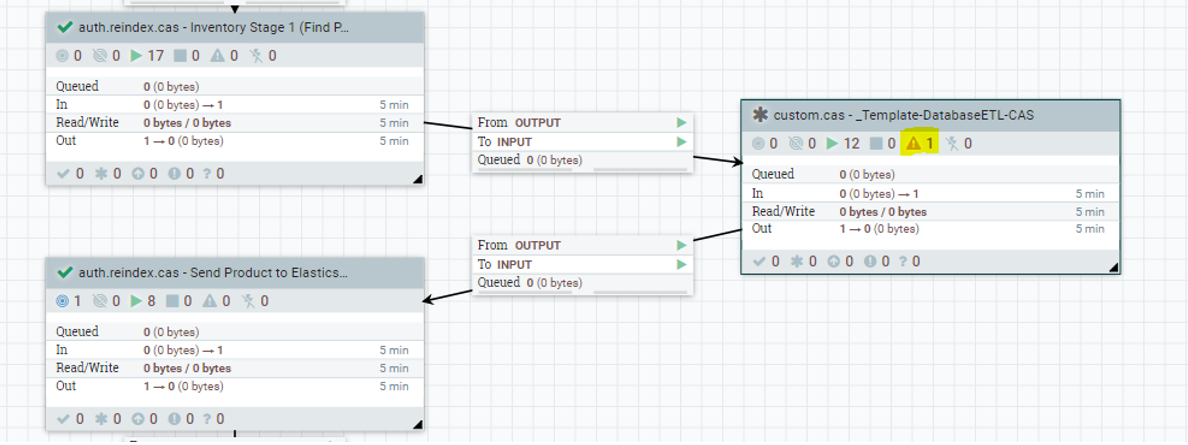

Note: Si vous voyez un composant non valide dans le groupe _custom.cas - _Template-DatabaseETL-CAS _process, procédez comme suit :
- Cliquez avec le bouton droit de la souris sur custom.cas - _Template-DatabaseETL-CAS, puis sélectionnez Configurer.
- Accédez à Services du contrôleur.

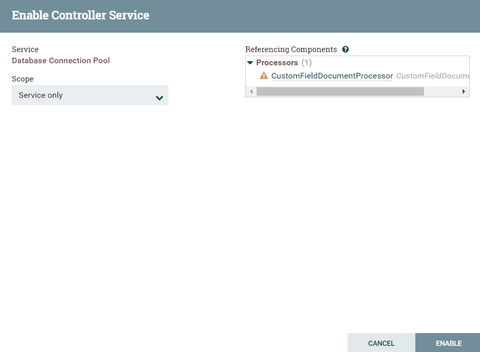

- Cliquez sur Activer pour les services Pool de connexions à la base de données.
- Cliquez sur le bouton Activer et, pour quitter la fenêtre en incrustation Activer les services du contrôleur, cliquez sur Fermer.
