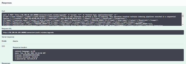

  4. Dans le champ id, saisissez auth.reindex et collez l'intégralité du corps JSON de la requête avec le code de connecteur personnalisé.
  5. Cliquez sur Exécuter. La réponse du serveur apparaît de la manière suivante :
    Important: Il faut un certain temps pour que la requête aboutisse.
