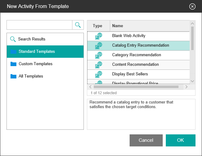

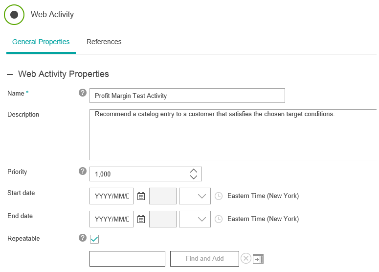

Dans la fenêtre Nouvelle activité à partir d'un modèle, sélectionnez le modèle Recommandation d'entrée de catalogue, puis cliquez sur OK.
Saisissez Activité de test de marge bénéficiaire comme nom de l'activité, puis définissez la priorité sur 1 000 (plus élevé).

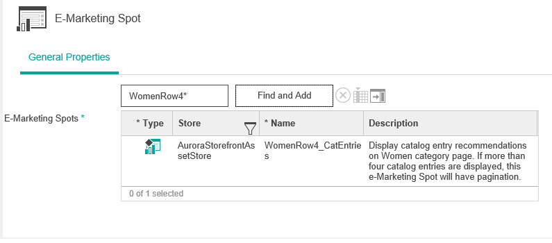

Dans l'élément de l'emplacement e-marketing, spécifiez WomenRow4_CatEntries comme emplacement e-marketing. Vos recommandations de produits s'affichent dans cet emplacement e-marketing sur la page de catégorie Femmes.

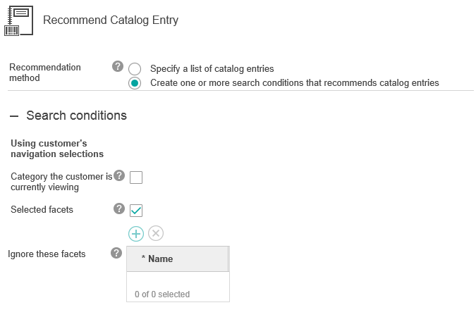

Dans l'action Recommander une entrée de catalogue, sélectionnez Créer une ou plusieurs conditions de recherche qui recommandent des entrées du catalogue comme méthode de recommandation.
Vérifiez que la case Catégorie actuellement affichée par le client n'est pas cochée.

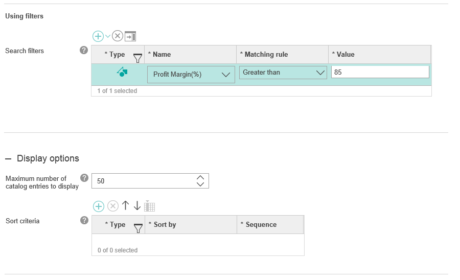

Dans la section Filtres de recherche, sélectionnez l'option permettant d'ajouter une propriété. Dans la liste déroulante, sélectionnez Marge bénéficiaire(%). Définissez la marge bénéficiaire sur plus de 85 % comme filtre de recherche.
Définissez le nombre maximal d'entrées de catalogue à afficher sur 50.

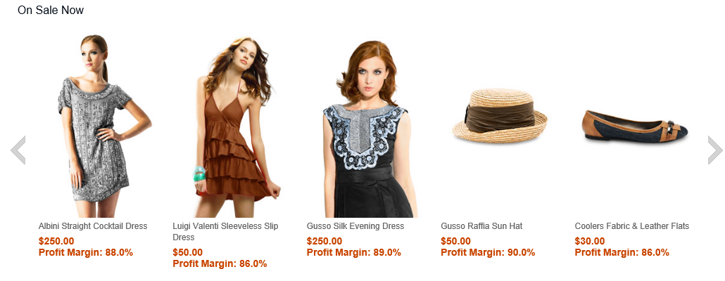

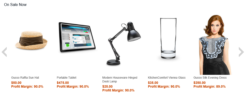

Lancez l'aperçu du magasin et accédez à la page de catégorie Femmes. Vérifiez que votre activité affiche des recommandations basées sur la marge bénéficiaire dans l'emplacement e-marketing En vente maintenant. Faites défiler les produits que vous recommandez. Assurez-vous que tous vos produits ayant une marge bénéficiaire supérieure à 85 % s'affichent.
Dans votre navigateur Web, ouvrez la page d'accueil de votre magasin et accédez à la page de catégorie Femmes. Vérifiez que les mêmes produits sont recommandés sur votre vitrine, mais que la marge bénéficiaire ne s'affiche pas.

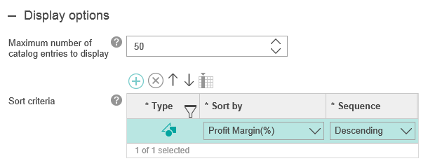

Ajoutez des critères de tri pour vos recommandations de produit.
- Dans l'action Recommander l'entrée de catalogue, ajoutez un critère de tri pour votre activité.
- Sélectionnez Marge bénéficiaire(%) comme critère de tri.
- Définissez la séquence à trier par ordre décroissant.

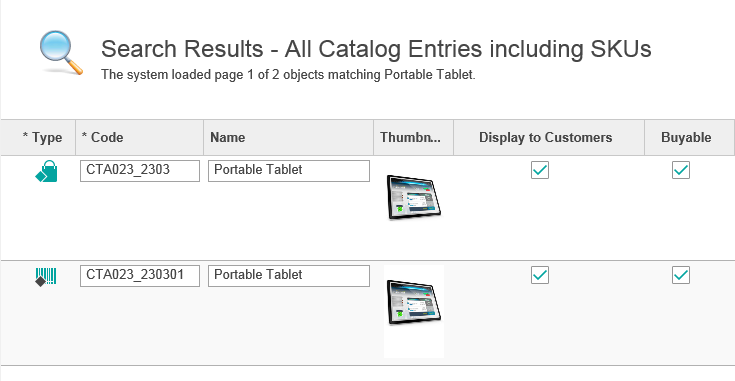

Open the Catalogs tool.
Recherchez tablette graphique. Dans les résultats de recherche, un produit et SKU avec le nom Tablette graphique sont renvoyés.

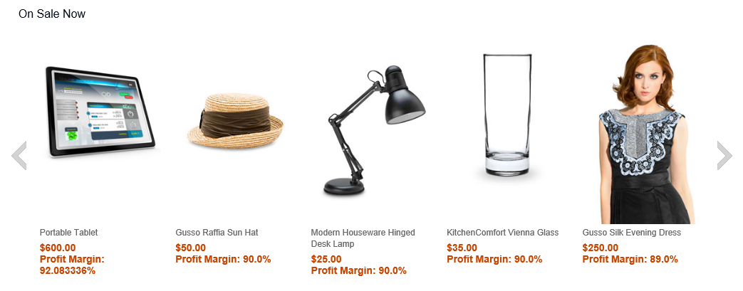

Ouvrez le produit et la SKU pour les modifier. Remplacez le prix de vente par 600 $ pour le produit et la SKU. L'augmentation du prix de vente augmente la marge bénéficiaire, car le prix de revient n'est pas modifié.

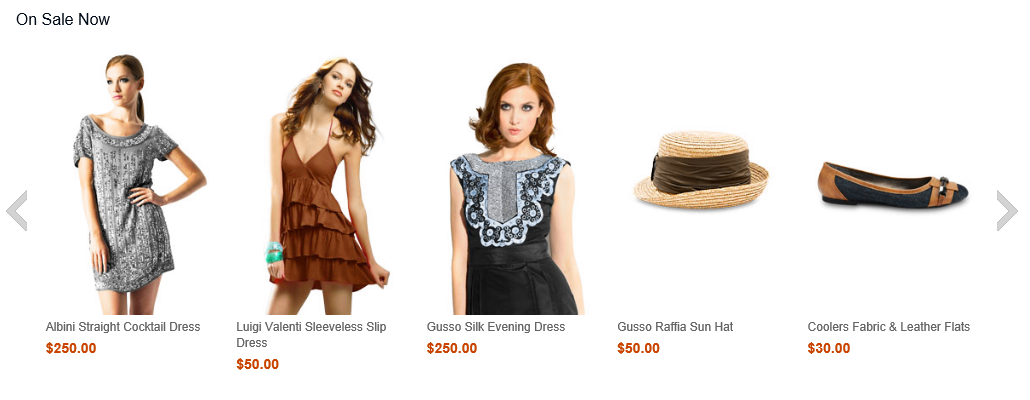

Vérifiez que votre produit modifié apparaît dans la section En vente maintenant. Assurez-vous que les modifications apparaissent pour le prix de vente et la marge bénéficiaire du produit. Assurez-vous que cette entrée de catalogue s'affiche plus haut dans l'ordre des produits recommandés.
