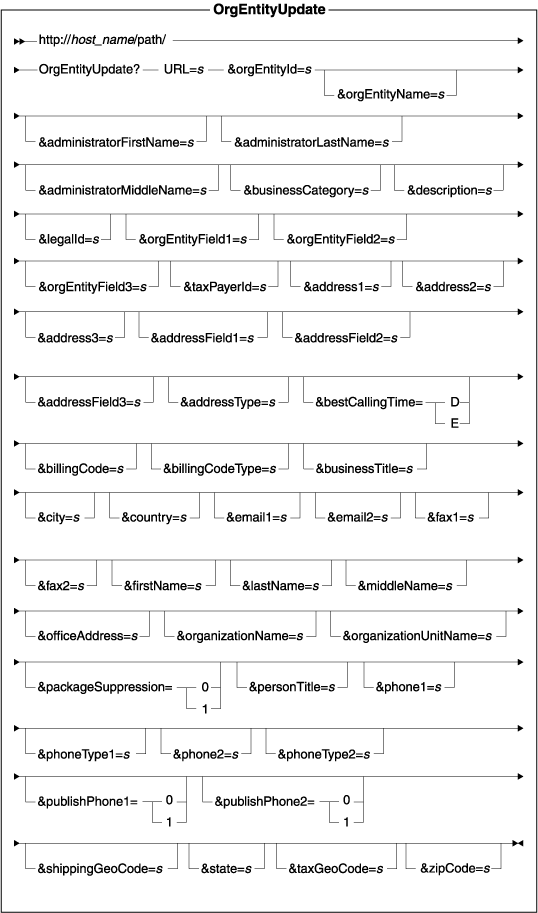

Structure de l'adresse URL
http:// host_name/path/
Nom entièrement qualifié de votre Transaction server et du chemin de configuration.
Valeurs des paramètres

     https://myhostname/webapp/wcs/stores/servlet/OrgEntityUpdate?
orgEntityId=7000000000000000001&legalId=newlegalId&URL=OrgEntityManageForm
