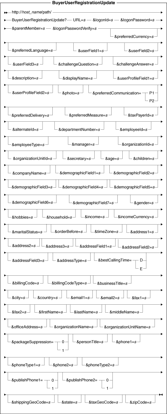

URL BuyerUserRegistrationUpdate
Cette URL est utilisée pour enregistrer un utilisateur B2B ou mettre à jour le profil d'inscription d'un utilisateur B2B inscrit.
Cette URL est utilisée pour enregistrer un utilisateur B2B ou mettre à jour le profil d'inscription d'un utilisateur B2B inscrit. Si l'utilisateur actuel est un client invité, cette commande appelle la commande UserRegistrationAddPreApproval pour inscrire un nouvel utilisateur. Si l'utilisateur est un utilisateur inscrit actuellement connecté, la commande UserRegistrationUpdate sera appelée pour mettre à jour le profil d'inscription. Les informations des utilisateurs sont stockées dans les tables de base de données MEMBER, USERS, USERREG, MBRREL, USERPROF, BUSPROF, USERDEMO et ADRESSE.
Utilisez cette URL avec SSL (Secure Sockets Layer) pour garantir le chiffrement des informations de l'utilisateur. Pour ce faire, entrez la commande avec le protocole sécurisé HTTPS.
Structure de l'adresse URL
- http:// host_name/path/
- Nom entièrement qualifié de votre Transaction server et du chemin de configuration.
Valeurs des paramètres
- URL
- Obligatoire : Adresse URL à appeler une fois que la commande a abouti.

Exemple 1
L'exemple suivant met à jour un utilisateur inscrit pour modifier son mot de passe de connexion.
https://myhostname/webapp/wcs/stores/servlet/BuyerUserRegistrationUpdate?logonPassword=pass &logonPasswordVerify=pass&URL=MallFrontView
Exemple 2
L'exemple suivant enregistre un utilisateur B2C :
https://myhostname/webapp/wcs/stores/servlet/BuyerUserRegistrationUpdate?logonId=user1 &logonPassword=pass&logonPasswordVerify=pass&URL=MallFrontView
Exemple 3
L'exemple suivant enregistre un utilisateur B2B dans l'organisation par défaut en spécifiant l'orgEntityId chiffré comme valeur pour le paramètre parentMember :
https://myhostname/webapp/wcs/stores/servlet/BuyerUserRegistrationUpdate?logonId=b2buser2 &logonPassword=pass&logonPasswordVerify=pass&profileType=B &parentMember=fpqG/Uw9Pdw=&URL=MallFrontView
