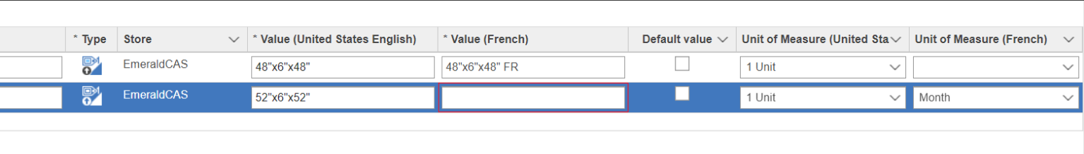

Los idiomas de reserva son compatibles con los valores de faceta. Asegúrese de que todas las facetas tengan una entrada para el idioma de reserva. Si algunas facetas tienen un idioma de reserva especificado pero otras no, las facetas sin una entrada de reserva no pasarán al inglés. Por ejemplo, en el ejemplo siguiente, la segunda entrada no pasará al inglés.
