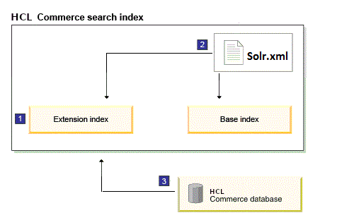

- Los artefactos de índice de extensión deben crearse primero y colocarse en un directorio específico bajo el directorio de inicio de Solr desplegado. La estructura del esquema de índice de extensión se define en el archivo de configuración schema.xml de Solr.
Para que el índice base pueda hacer referencia a un índice de extensión, en el esquema de índice de extensión debe definirse su similitud con una clave externa que coincida con el nombre de campo exclusivo y el tipo en el esquema de índice base. El tipo de datos de campo al que se hace referencia debe ser un tipo de datos simple como Serie, Entero o flotante. Debe coincidir con el nombre de clave exclusiva y el tipo del índice base.
Evite los nombres de campo comunes entre los índices de extensión y el índice base, con excepción del campo al que se hace referencia. Se recomienda utilizar un convenio de denominación que anteponga un prefijo a los campos de índice de extensión para evitar conflictos de nombre.
- Los núcleos de índice de extensión deben registrarse en el archivo solr.xml, ya que el servidor Solr carga los índices registrados en el archivo solr.xml. Este archivo también contiene la correlación entre el índice base y el índice de extensión.
- El índice de extensión debe registrarse en la base de datos de HCL Commerce. El tiempo de ejecución de HCL Commerce busca todos los índices Solr que están registrados en la tabla SRCHCONFEXT. Los índices de extensión se registran como subtipos de índice del índice base.
Procedimiento
Cree el índice de extensión en el servidor Solr.
Registre el índice de extensión en el archivo solr.xml.
Registre el núcleo de índice de extensión en la tabla SRCHCONFEXT.
INSERT INTO srchconfext (srchconfext_id,indextype,indexscope,indexsubtype,config) VALUES(-100,'CatalogEntry','10001','Ranking','SearchServerName=localhost,SearchServerPort=80'); - Reinicie el servidor de prueba.
Verifique el índice de extensión en el siguiente URL:
- http://localhost/solr/MC_10001_CatalogEntry_Ranking_generic/select?q=*
